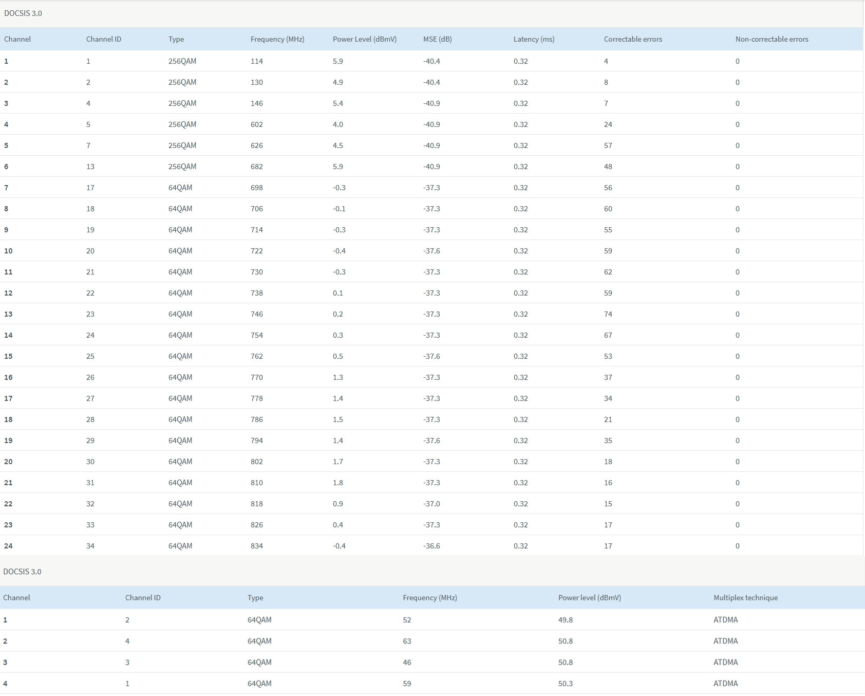

die Leitung mit dem Leihgerät testen geht bei mir erst ab Ende nächste Woche wieder, dann können wir das aber gerne machen. Ich habe es jetzt aber nochmal mit einem DOCSIS 3.1 Gerät ausprobiert, welches trotz Normwerte und angezeigter Syncgeschwindigkeit von ↓ 575 Mbit/s ↑ 56,7 Mbit/s immer noch nicht über 150 Mbit/s im Download kommt (getestet über Gigabit LAN mit verschiedenen Speedtests).
Falls du denkst, dass es hilft die Verbindung zu trennen, kannst du das gerne machen. Tritt das Problem eventuell auch an umliegenden Gebäuden auf, welche ein Leihgerät betreiben?

das Leihgerät ist jetzt wieder am Anschluss verbunden, auch hier werden alle Werte innerhalb des Normbereichs angezeigt. Nicht korrigierbare Fehler konnten in der letzten Woche auch keine festgestellt werden.
Die Maximalwerte die ich die Tage erhalten habe waren ca. 180 Mbit/s, ist hier vielleicht noch der 200 Mbit/s Vertrag geschaltet?
