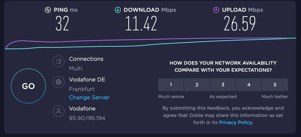

Jedoch ist in meinem Fall die Downloadrate soweit weg, dass ich von einem Fehler ausgehe. Nicht mal 10 Mbps. Mehr wird es nicht, egal wann und zu welcher Tageszeit (Speedtests an verschiedenen Tagen und zu verschiendsten Uhrzeiten durchgeführt).

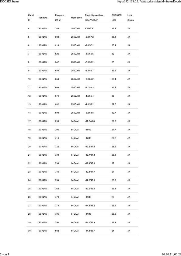

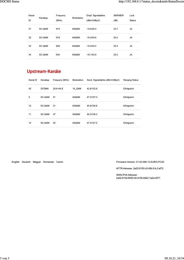

die SNR-Werte sind total außer Toleranz (siehe Anhang) die Kabel sitzen alle fest und sind nicht beschädigt, ansonsten müsste ein Techniker den Anschluss überprüfen und gegebenenfalls neu einpegeln.

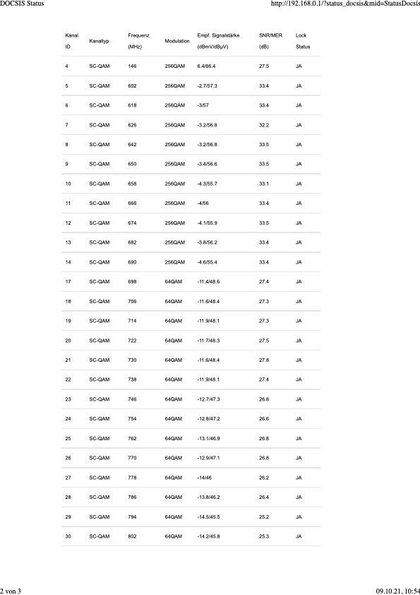

Guten Tag Methusalem1,
Vielen Dank für die Mithilfe.
Ich habe das Kabel (orginales, neues Kabel welches mit der Vodafone Station mitgeliefert wurde) erneut auf Festsitz am Router und der Multimediadose geprüft - kein Fehler hier.
Dann habe ich, um auf Nummer sicher zu gehen, ein Kabel aus meinem Bestand genommen, welches sogar beiderseits am Router und an der Multimediadose eine Schraubverbindung hat. Die DOCSIS-Werte und Ergebisse bei einem Speedtest sind ähnlich (siehe beigefügte Bilder, mit dem anderen Kabel mit Schraubverbindung).
Dann wieder das mitgelieferte Kabel angeschlossen, erneut Speedmessung gemacht und DOCSIS SNR Werte angesehen, wieder gleiches Lagebild.
Insofern denke ich liegt hier leider nicht der Schlüssel zu einer Lösung.
