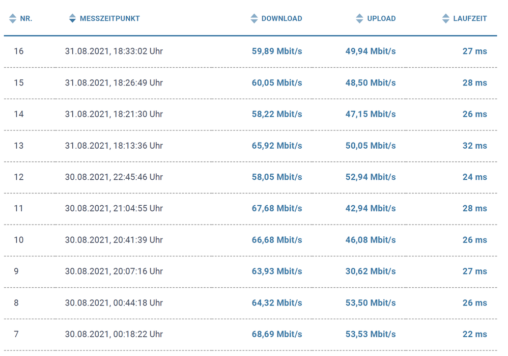

  • Welcher Fehler tritt auf? Der Downloadspeed hat seit Tarifwechsel am 20.08.2021 (Vorher Red Internet & Phone Young 200 Cable) noch kein einziges Mal auch nur ansatzweise die Mindestgeschwindigkeit von 600 Mbit/s, geschweige denn 1.000 Mbit/s erreicht. Maximal gemessen wurden 68,60 Mbit/s. Protokolliert habe ich die Messwerte mit Hilfe des Tools "Breitbandmessung" der Bundesnetzagentur. Das Messprotokoll der Messkampagne stelle ich bei Bedarf zur Verfügung. Einen Screenshot der Einzelmessungen füge ich direkt an. Mir ist bewusst, dass Abends die Geschwindigkeiten evtl. niedriger sein können, aber auch um 4 Uhr nachts wird es nicht besser.Einzelmessungen.png

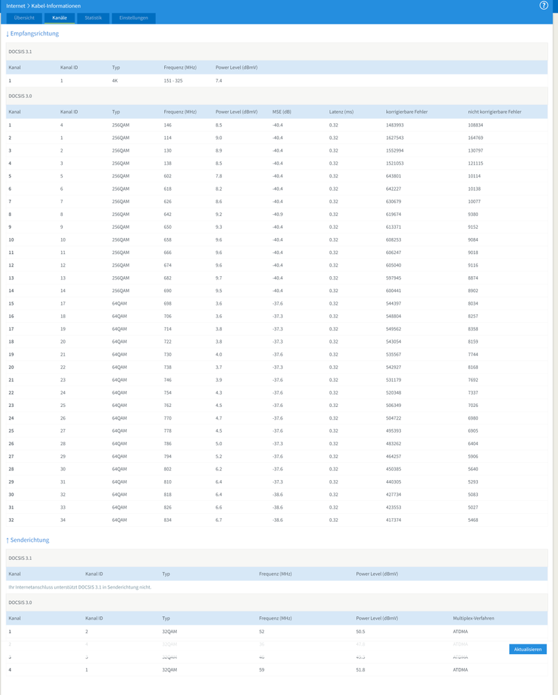

Poste mal die Signalwerte des Routers. Diese findest du bei der 6591 unter Internet - Kabel Informationen - Kanäle.
Gruß Kurt

Deine DS Kanäle sind so weit in Ordnung. Die US Kanäle laufen zwar nur auf QAM32, das ist aber sicherlich nicht der Grund, warum bei dir so wenig Download ankommt.
Das muss sich mal ein Mod genauer anschauen. Das ist ungewöhnlich wenig, bei einem 1000er Anschluss.
Dazu musst du aber die Vodafone Station anschließen, denn nur damit können deine Signalpegel ausgelesen werden.
Gruß Kurt

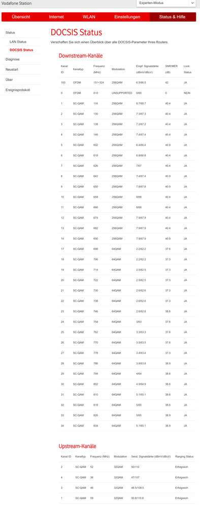

Okay. Ich stecke die Vodafonebox an, sodass im Laufe des Tages hoffentlich jemand seitens Vodafone dort mal draufschauen kann.
Edit: Hier der Vollständigkeit halber direkt einen Screenshot aus der Vodafonebox:

die Leitung sieht unauffällig aus. Kannst Du bitte einen Rechner direkt per LAN Kabel an unseren Router anschließen und ein paar Speedtests fahren?
VG Wallace
hier die Speedtests von gestern und gerade eben:
Ich mache noch weitere, aber für den Anfang...
