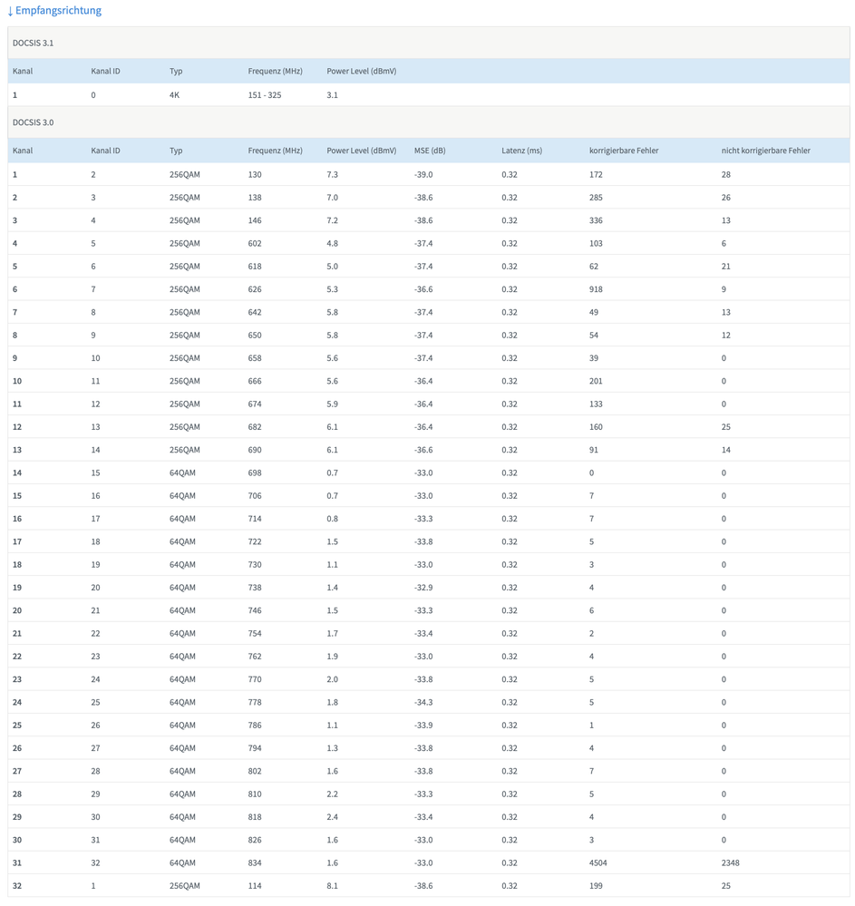

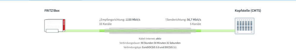

Moin,
ich weiß zwar nicht, was es bringen soll (VF sagt immer alles toll), aber hier mal die Screenshots...
Die Fehler zählen auch nicht hoch oder so, die sind noch vom Technikerbesuch, als wir die Kabel immer hin- und hergesteckt haben...

@0x86DD
Bei deinem OFDMA Uploadkanal ist der Power Level grenzwertig, außerdem ist die Fehlerzahl auf dem Downloadkanal 31 erhöht hier könnte es sich im LTE-Einstrahlung handeln, warte bitte bis sich ein VF-Mod in deinem Beitrag meldet um deinen Anschluß genauer zu prüfen.

Warten wir mal ab...und nein, Kanal 31 hatte ich bereits erwähnt, woher die Fehler kommen. Die Kiste wurde nur noch nicht wieder neugestartet zum Reset der Statistiken...
