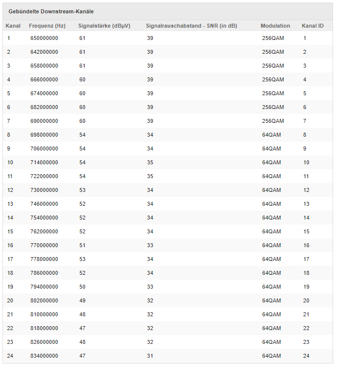

Lade dazu noch einen Screenshot von den Signalwerten hoch. Diese findest Du in der Benutzeroberfläche Deines Kabelrouters über 192.168.0.1 bzw. über 192.168.178.1 bei der Fritzbox.

ich habe soeben einen Auftrag erstellt und an die Kollegen geschickt. Derzeit ist ein Rückwegstörer aktiv, welcher zu den Beeinträchtigungen führt.
Die Kollegen kümmern sich um die weitere Eingrenzung des Störsignals und dessen Beseitigung.
