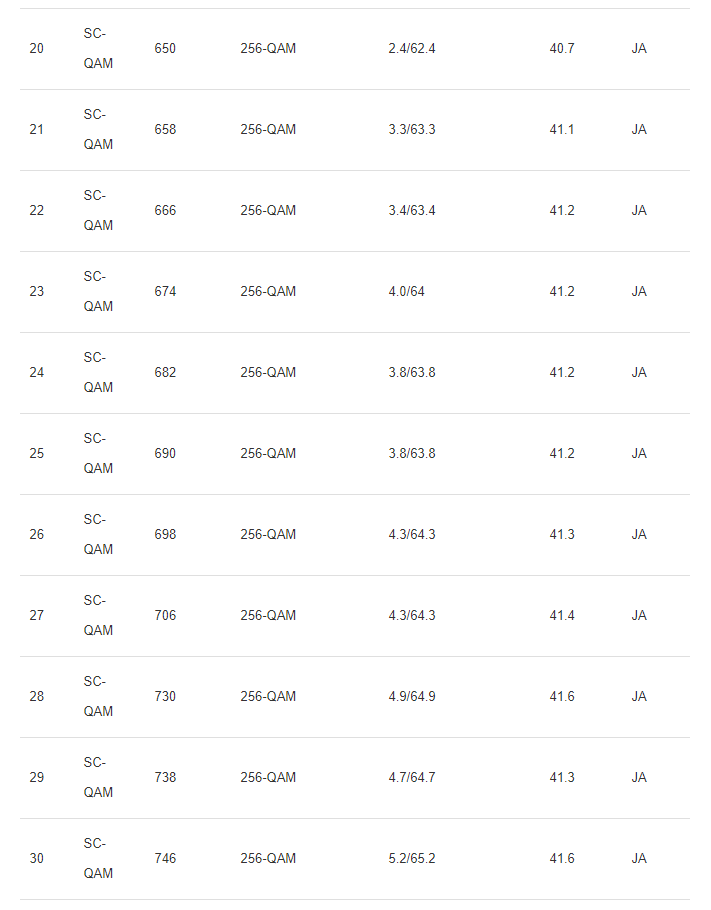

Ich habe letzte Woche von meinem alten Unitymedia Vertrag JUMP 120 zum Vodafone CableMax 1000 Vertrag gewechselt und nun die Vodafone Station mit DOCSIS 3.1 in Betrieb. Bei Speedtests komme ich auch auf 950 Mbit/s, also alles top. Allerdings habe ich ständig, unregelmäßig und mehrmals am Tag Verbindungsausfälle, sowohl über WLAN als auch LAN. Diese dauern immer nur 1-2 Minuten, danach ist alles wieder normal. Auch an den LEDs am Router ändert sich währenddessen nichts. Ich komme währenddessen auch in die Router Einstellung (192.168.0.1).
An der Verkabelung scheint es nicht zu liegen, die habe ich mehrfach geprüft.
Router Einstellung habe ich mehrfach schon auf Werkseinstellungen gesetzt, ohne Erfolg.
Falls relevant: Betriebssysteme Windows 10, Android; Betrifft alle verbundenen Geräte, egal ob WLAN oder LAN.
An der Multimediadose hängt nur der Router, kein Fernseher.
Die DOCSIS Werte sind während so eines Ausfalls entnommen, ändern sich allerdings auch nicht wirklich im Normalbetrieb.
Woran kann das liegen?

Soeben habe ich mir Deine Werte genauer angeschaut. Da lassen sich für mich keine Auffäligkeiten erkennen. Dein Router ist seit 2 Tagen durchgehend online. Wann war denn der letzte Abbruch?
R4mona
am 15.10.2021 17:20
Hey R4mona,
die Ausfälle sind leider mehrfach und täglich, wie gesagt immer nur für ein paar Minuten. Ich habe das Gefühl, dass die Ausfälle sich Abends bzw. zu "Stoßzeiten" häufen, kann mich aber auch irren. Der Router startet dabei auch nicht neu. Die Geräte zeigen zwar, dass sie mit dem Router verbunden sind, aber keinen Internetzugriff haben. Am Router leuchten aber alle LEDs normal. Da aber alle Geräte, sowohl über LAN, als auch WLAN dasselbe Verhalten zeigen und auch zur gleichen Zeit, liegt es ja scheinbar auch nicht an einem defekten Kabel. Liegt es vielleicht am Router? Mit der Connect Box von Unitymedia hatte ich keine Probleme.
