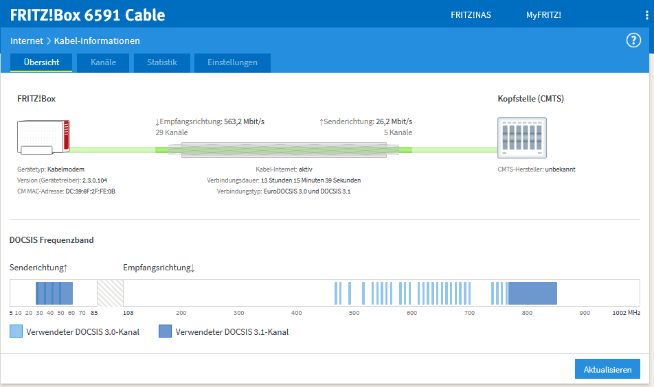

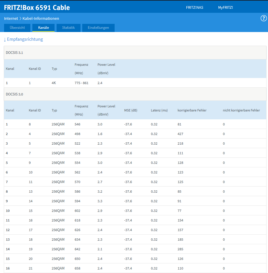

Die Verbindung auf allen Router Kanälen ist mit 37-39 MSE (dB) DOCSIS 3.0 Werten gut.
Allerdings scheint die Verbindung sehr instabil zu sein.

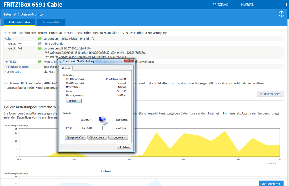

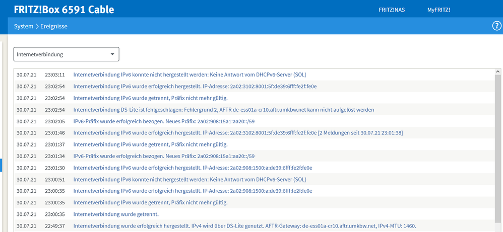

DOCSIS 3.1 hat manchmal kurze Ausfälle auf dem Upload Kanal mit Info: "Ihr Internetanschluss unterstützt DOCSIS 3.1 in Senderichtung nicht."

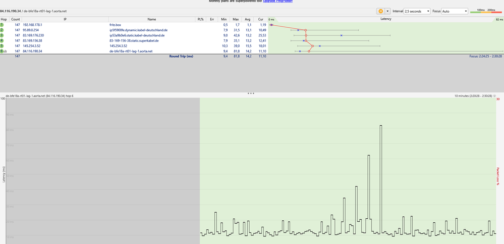

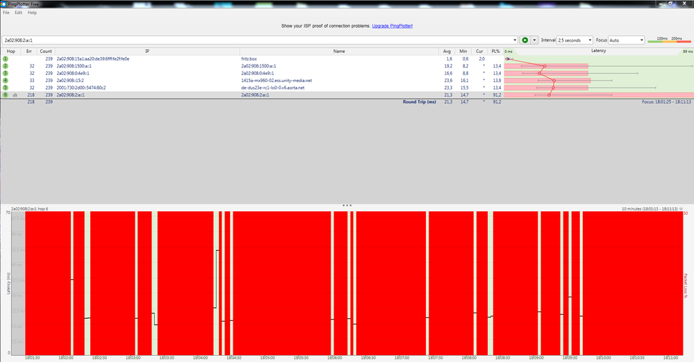

Beim Überprüfen von Ping habe ich festgestellt, dass viele Packete verloren gehen.
Ping an den DNS-Server von Vodafone Kritisch, ich habe daher alternatives Cloudflare DNS in der Fritzbox angegeben. Das hat das gesamte Leistung deutlich verbessert.

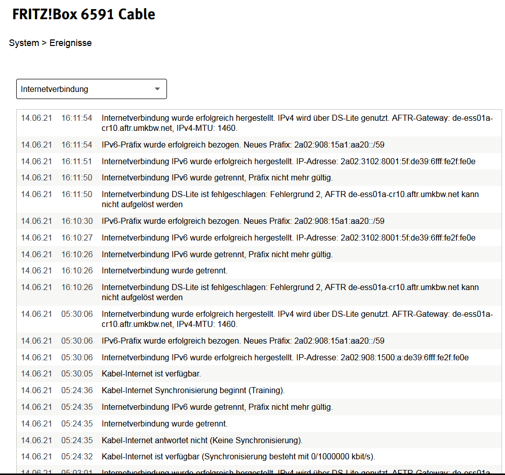

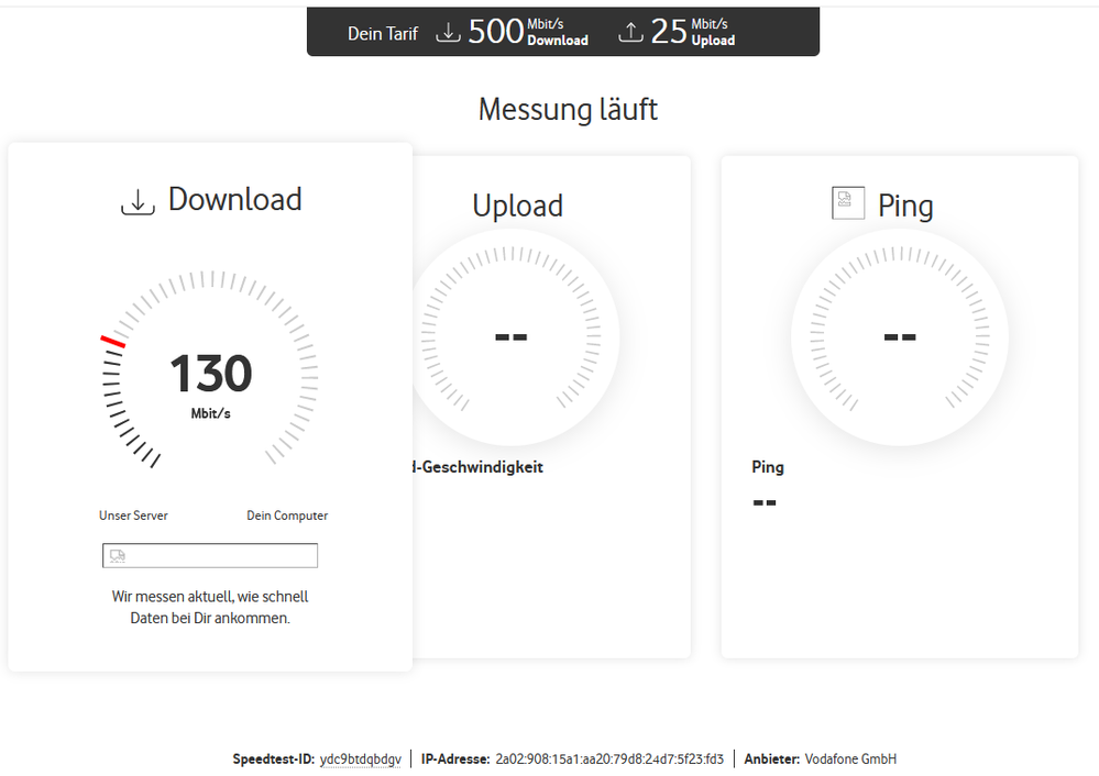

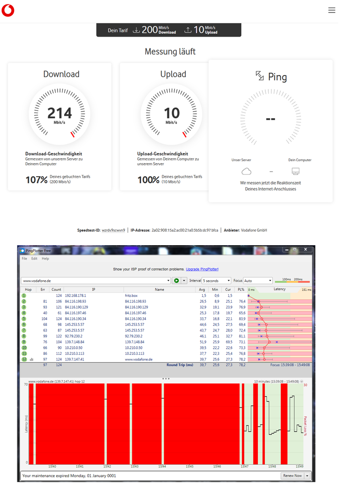

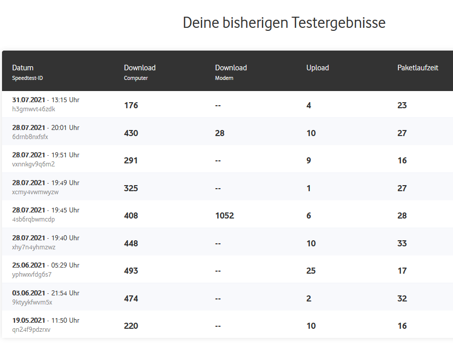

Anbei paar Screenshots.
1.06 200Mbit 16Uhr1.06 200Mbit 16:20 Uhr1.06 200Mbit 18Uhr2.06 500Mbit 5.30Uhr14.06 500Mbit29.07 DNS von Vodafone PING30.07 IPv4 Ausgefallen ?30.07 Log31.07 500Mbit Anschluss31.07  Kabel-Info 131.07 Kabel-Info 231.07 Vodafone Speedtest fehlgeschlagenNo comments

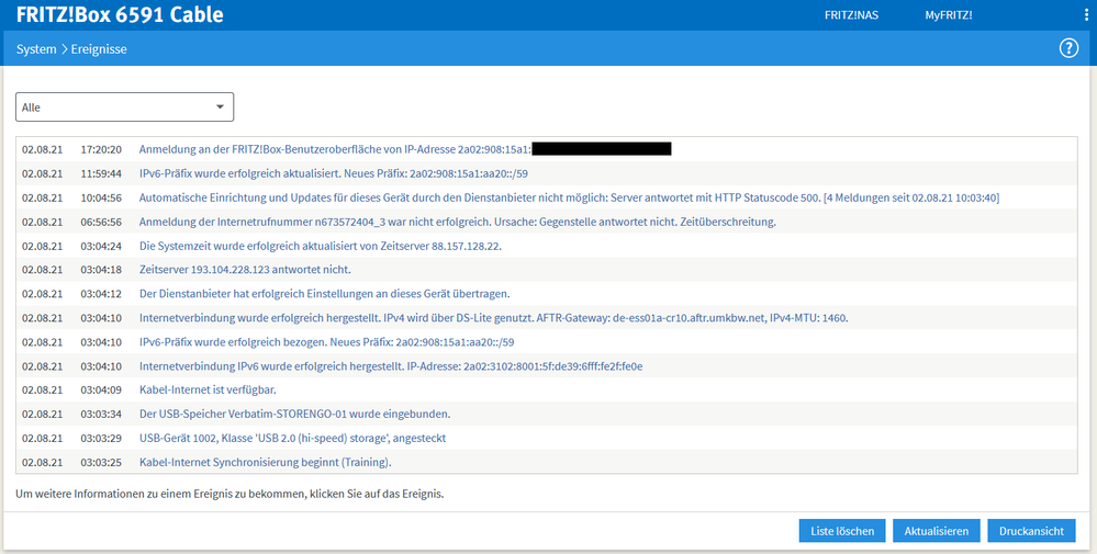

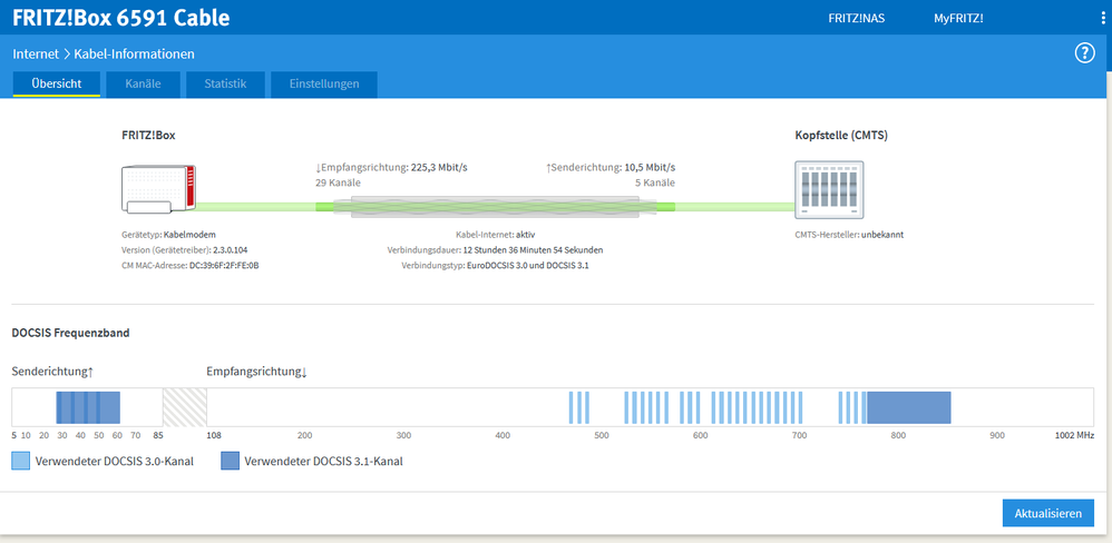

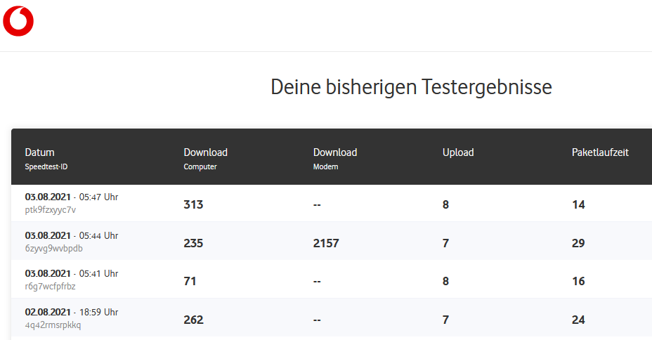

Gestern, am 2.08 ab morgen früh wieder mind. 5 Stunden Telefon Ausfall.
Kabel-Internet: aktiv
Verbindungsdauer: 27 Stunden 15 Minuten 6 Sekunden
Verbindungstyp: EuroDOCSIS 3.0 und DOCSIS 3.1
nicht korrigierbare Fehler = 0
Sind Vodafone Server auf meine "Strecke" überlastet?
02.08  Router hat sich neu gestartet, ab morgen früh Telefon Ausfall03.08 Speedtest immerhin Fehlgeschlagen03.08 immerwieder Packetloss

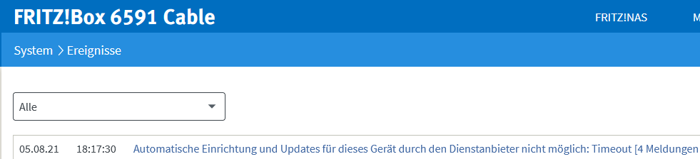

Jedes Mal, wenn ein Tickets geöffnet wird, wird immer versucht, die Einstellungen am Router zu überspielen, jedoch ohne Erfolg. Kein Wunder, wenn irgendwo unterwegs Packete verloren gehen.
05.08  FritzBox Log - Vodafone-Service

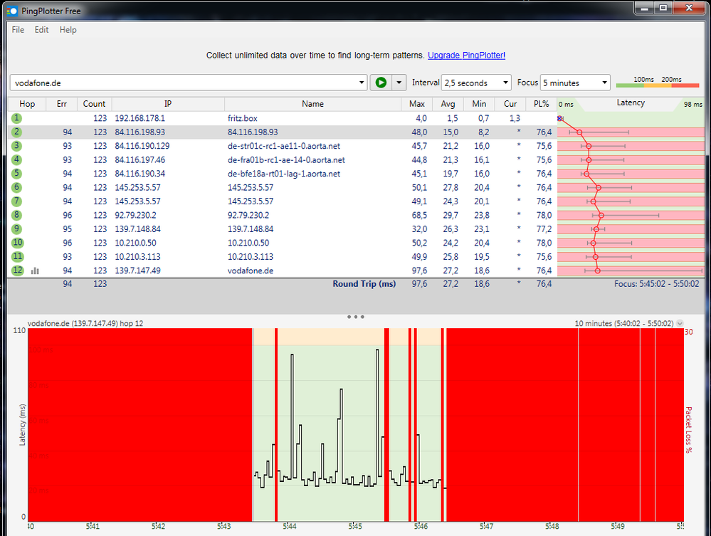

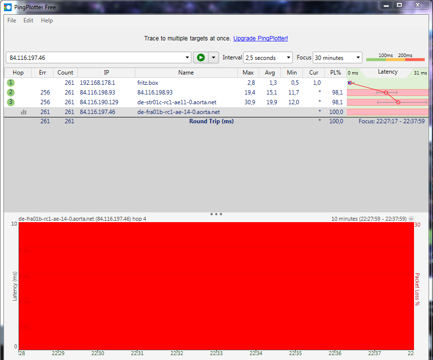

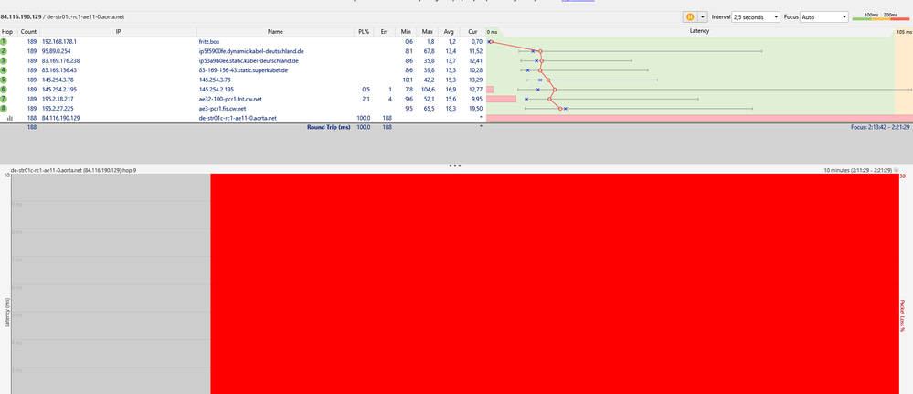

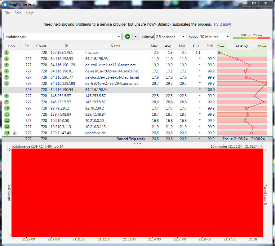

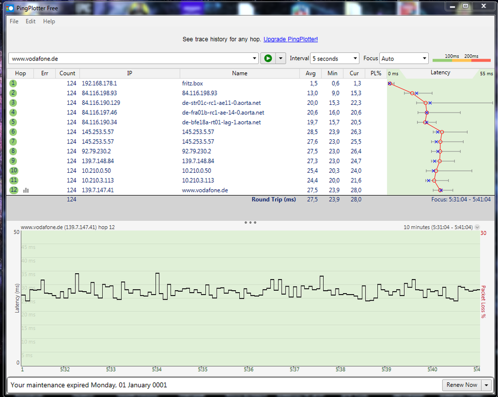

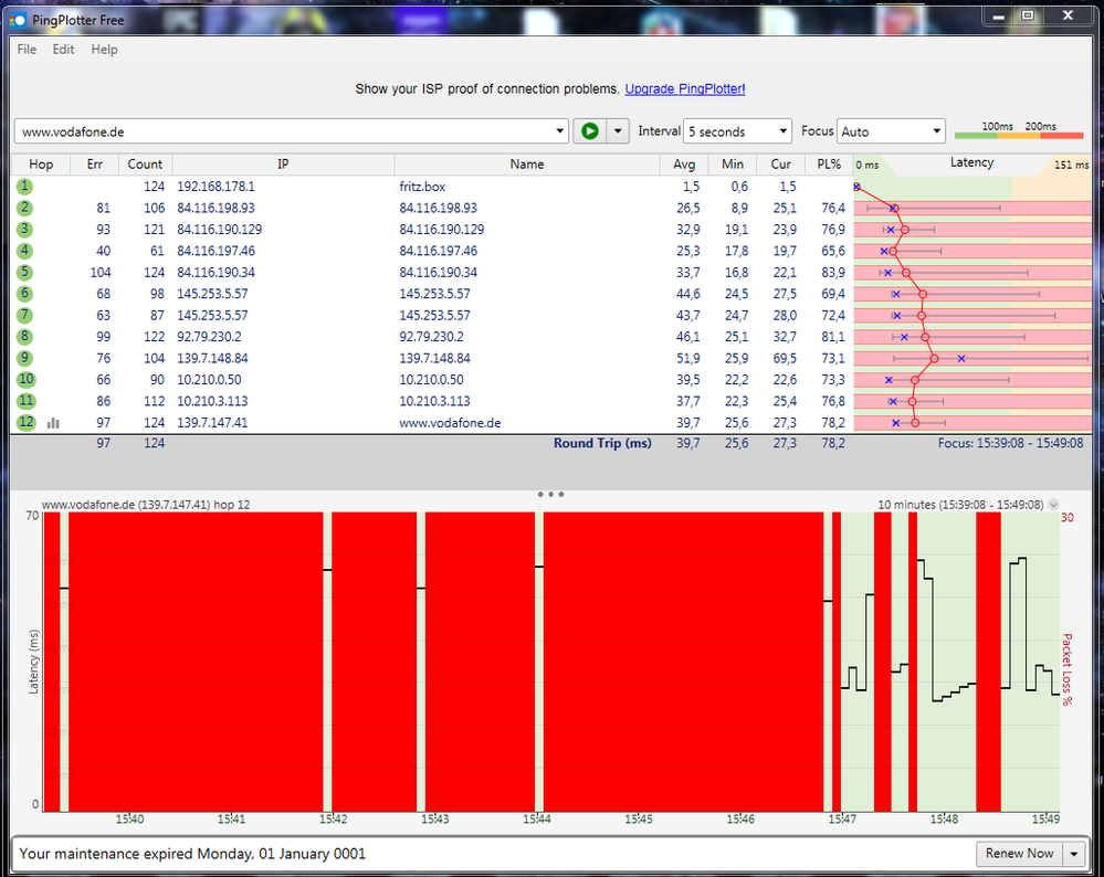

Hallo zusammen,

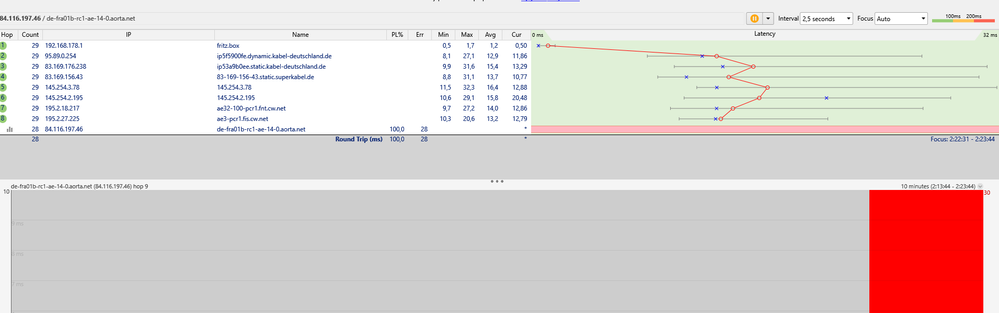

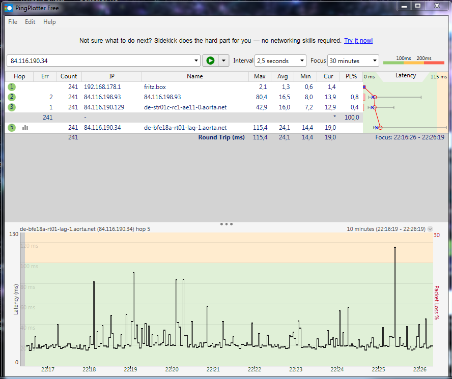

ich habe das Problem lokalisiert.
In meinem Fall ist Hop Nr. 4 fehlgeschlagen, da 100 Prozent Pakete verloren gehen. (s.Screenshot aus PingPlotter)
84.116.197.46         de-fra01b-rc1-ae-14-0.aorta.net
Deutlich erkennbar beim Pingen von einzelner Server.
Bitte senden Sie die Einheiten dorthin.
Hop_Nr.4 Error. Was ist da los? :
05.08 Ping Hop_Nr.4
Hop_Nr.5 dann wieder gut, aber nur wenn Hop_Nr.4 übersprüngen wird
05.08 Ping Hop_Nr.5

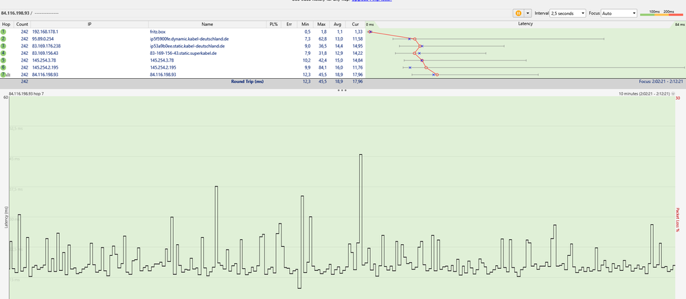

Hallo KrzychoOK,
dein Ansatz mit den Vodafone/Kabel Deutschland Hop's/ISP's ist richtig:
Hop 2:
Hop 3:
Hop 4:
Hop 5:

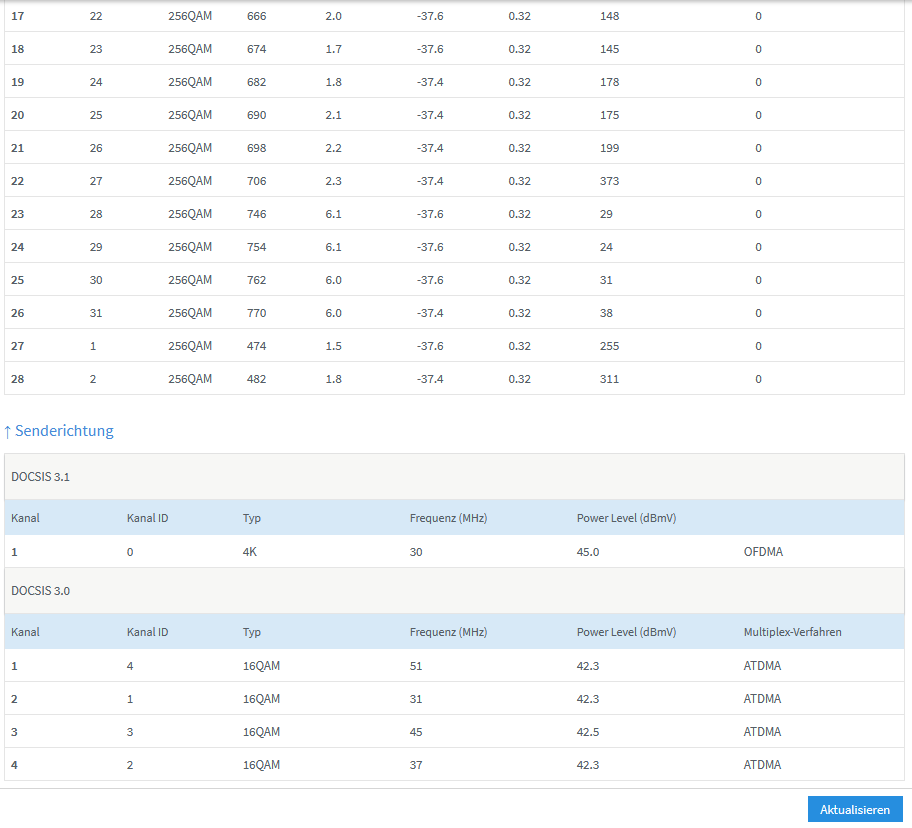

Deine 4 x Upstream Kanäle modulieren mit 4 x 16 QAM, kann sein wenn die VF-ISP's gefixt sind, das auch dein Upload gefixt ist....falls nicht wird wohl ein "Rückwegstörer" dafür verantwortlich sein.
