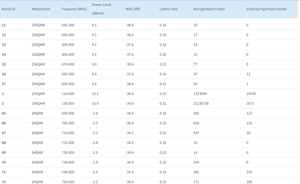

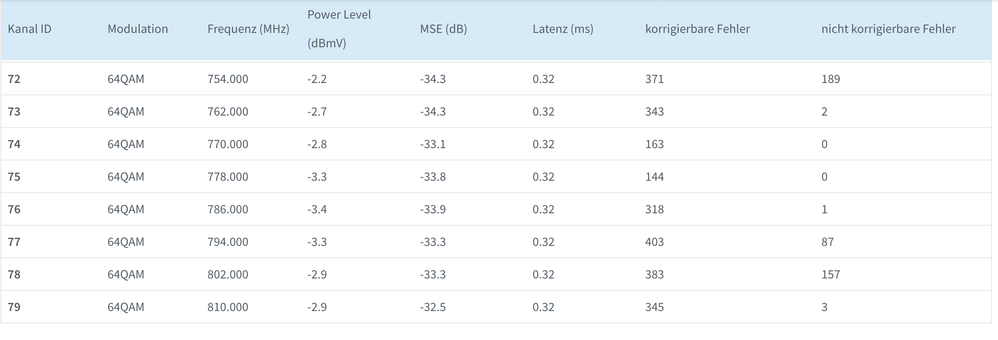

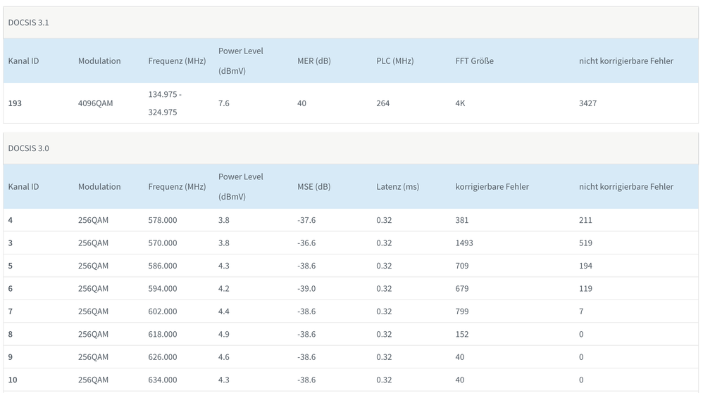

Hier die Signal-Statistik aus meiner Fritzbox:
Screenshot 2024-01-17 at 14.39.33.pngScreenshot 2024-01-17 at 14.39.27.pngScreenshot 2024-01-17 at 14.39.09.pngScreenshot 2024-01-17 at 14.38.52.png

wie bereits in dem anderen Thread geschrieben sind deine Signalpegel nicht optimal
und wenn es dadurch zu Abbrüchen der Internetverbindung kommt, bleibt dir wohl nichts anderes übrig als das Leihgerät anzuschließen und den Anschluss entstören zu lassen

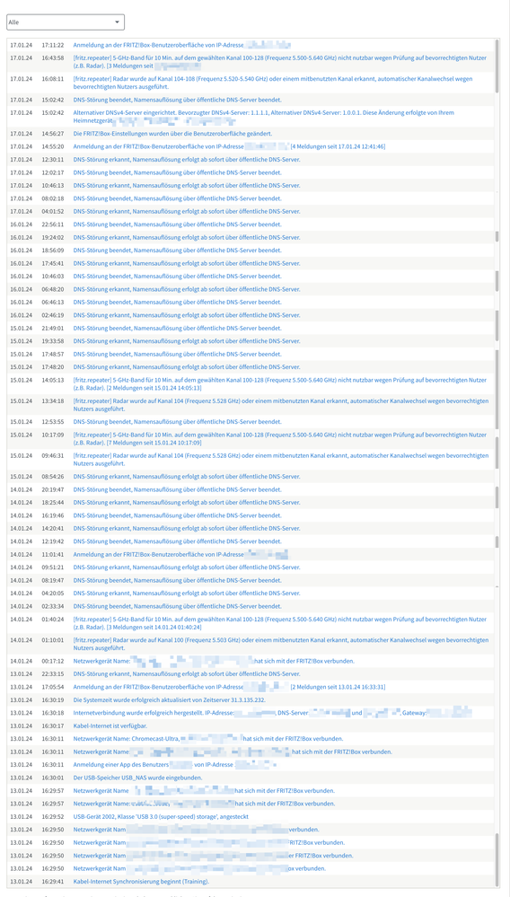

Hier die Ereignisse meiner Fritzbox:
ich sehe da aktuell (nach 15.02 Uhr) nur eine Unterbrechung der WLAN Verbindungen durch eine Radarerkennung
wähle für das 5Ghz Netz einen Kanal zwischen 36 und 48, da finden keine Unterbrechungen durch Radarerkennung statt
