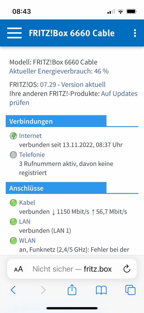

Hallo Community,
ich habe seit Monaten Probleme mit Störungen, FritzBox wird tärglich mehrfach druchgestartet, wurde auch schon zurückgesetzt und frisch konfiguriert.
Die versprochenen 1000MBits habe ich auch noch nie gesehen, was aber nicht meine Sorge ist.
Vielmehr kommt es zu Unterbrechungen, keinen, oder sehr langsamen Verbindungen.
In Zeiten von HomeOffice eine mittlere Kathastrophe.
Bundesland: Thüringen
Mehrfamilienhaus BJ2017
Vodafone CableMax 1000
Fritz!Box 6660 mit Fritz!OS 07.29
Ich habe euch mal ein paar Screenshots aus der Fritze angefügt...
Bin dankbar für jeden Tipp 🙂

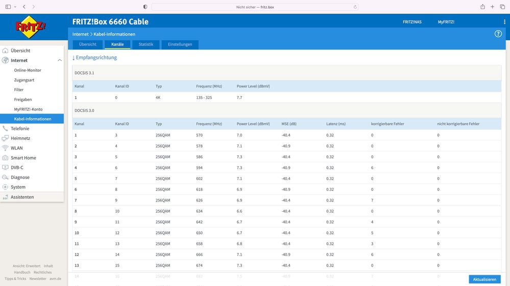

Signalpegel posten alle 32 Kanäle als Screen auch die Upload!

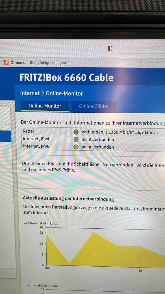

Mache ich gerne , im Moment bekommt nur leider keine IP4 oder IP6 Verbindung zu Stande.
klemm nen Lankabel dran , und fritz.box
in den Browser

Kanal 1-15Kanal 16-32
Habe den Router allerdings vorhin auch neu durchgestartet. Verbindung kam trotzdem erst ca. 30Min später wieder zu Stande. Ereignisprotokoll bis zum Restart habe ich zusätzlich angefügt.
Habe an den Rechner gewechselt, WLAN  würde ich bei dieser Situation als Störungsgrund ausschließen, oder?

bei dir ist der Rückweggestört, es sollten 4 Kanäle auf QAM 64 sein und der Powerlevel sollte so 44 betragen 55 ist zuviel, ruf die Hotline an um melde eine Störung, schreibe auf wenn das Modem offline ist!
