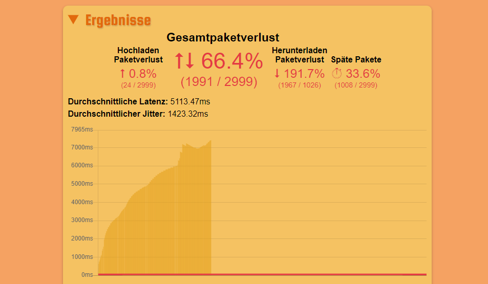

Sehr geehrtes Vodaphone Team,
leider habe ich sehr oft Packetverlust und eine schwankende Internet stabilität (vor allem die latenz und packetverlust ist ein Problem).  Auch der speed schwankt (dw zischen 100 - 1000 und upload zwischen 3-45mb/s) Habe direkt mit ca8 kabel per lan die Verbindung zum router (auch lan kabel und endgeräte getauscht selbes Ergebnis)  siehe screen Anbei.

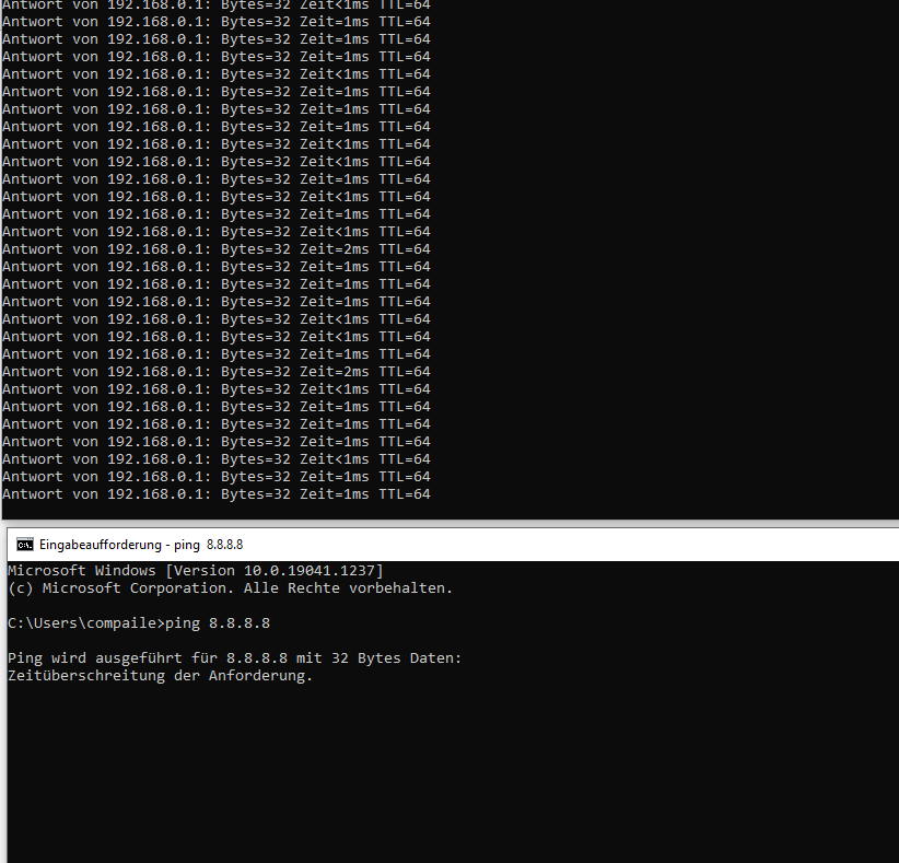

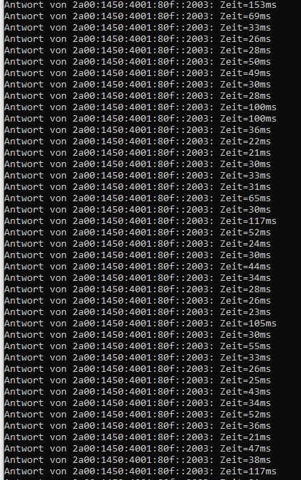

letzten Samstag kam der neue Vodaphone Router,
seit dem gibt es weniger Packetloss aber immernoch Ping spikes  pingspikes.PNG
vor allem zu stoßzeiten wie abends um am we.
Vmtl ist iwas falsch eingestellt oder überlastet.
So ist es für viele Dienste nicht Nutzbar und das Problem existiert nun schon seit Wochen brauche dringend hilfe 😞
kurze info der ping war auf einen google server. kann das auch mit 8.8.8.8 etc reproduzieren
morgens mittags sieht es gut aus abends katastrophe
