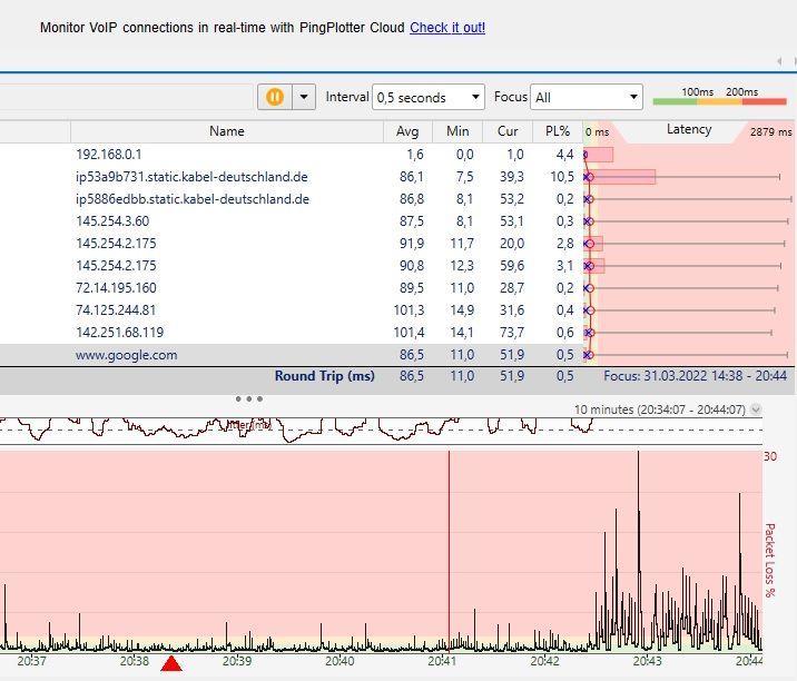

Hatte die Möglichkeit, das ganze mal ein bisschen mitzuloggen, z.B. heute am 01.04.:
01.04. 9:00 Uhr01.04. 9:00 Uhr01.04. ca 19:00 Uhr01.04. ca 19:00 Uhr01.04. ca 19:30 Uhr01.04. ca 19:30 Uhr

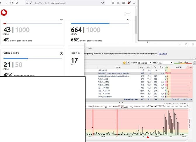

Wie man sehen kann, zeigt der Pingplotter starke Pingspikes und Paketverlust an. Stellenweise alle 10 Min, manchmal jede Minute, manchmal für 10 Minuten, manchmal, wie heute, auch nur Sekunden. Paketverlust betrifft hauptsächlich dann die ip53a9b731.static.kabel-deutschland.de, also die erste Anlaufstelle, teilweise bis zu 40-50% Packetverlust und einen Ping bis 4500ms.
Bei manchen Speedtests über Vodafon ist dann auch kein Test mehr möglich, siehe:

01.04. 20:44Uhr01.04. 20:44Uhr
So ist halt kein Internet nutzbar... 😕
