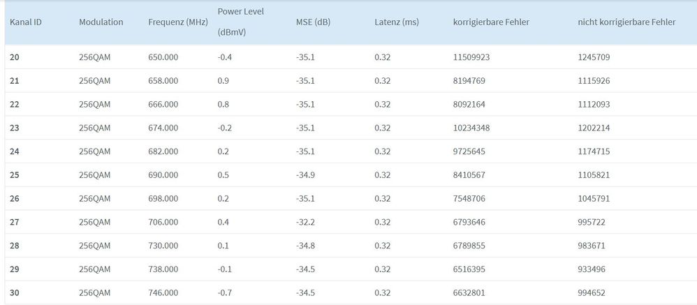

Support habe ich direkt angeschrieben und folgendes Statement erhalten: " An Deinem Anschluss sind so ziemlich alle Werte außerhalb der Norm. Kannst Du bitte mal prüfen, ob das Antennenkabel fest sitzt und nicht beschädigt ist."

Habe dann nochmal den Support angefunkt und die haben mir wieder bescheinigt, dass die Werte katastrophal sind und ein neues Ticket aufgemacht. Können die Experten an Hand der Werte irgendwas rauslesen? Soll ich den Router direkt als beschädigt reklamieren und nochmal forcieren, dass der Techniker den Hausanschluss unten anschaut? Im neuen Ticket ist das wohl im Memo hinterlegt. Ich meine wir kommen hier schon zurecht. Würde nur gerne Ansatzweise die Datenrate genießen, die wir bezahlen.

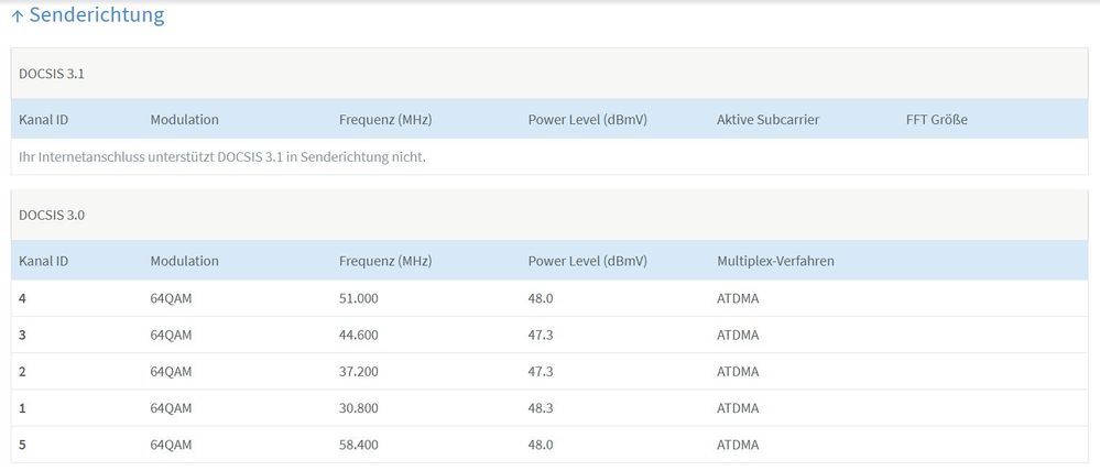

Anbei auch mal die Kanaldaten. Sieht für mein Verständnis alles sehr fürchterlich aus. Aber vielleicht könnt ihr mich auch eines Besseren belehren.

Wenn man dir schon mitgeteilt hat, das deine Werte nicht korrekt sind, melde dich bitte beim technischen Support! Alleine schon der Docsis 3.1 Upstream fehlt komplett
