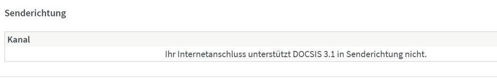

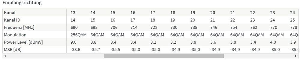

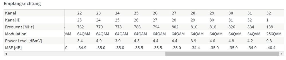

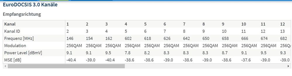

Anbei noch die Kanalinfos

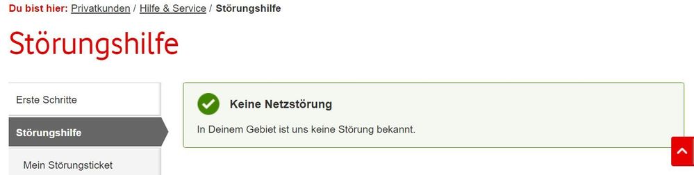

Ich habe nun mal die Online Störungshilfe genutzt, dort wird jedoch gesagt, es liegt keine Störung vor. Etwas merkwürdig ist das alles.
