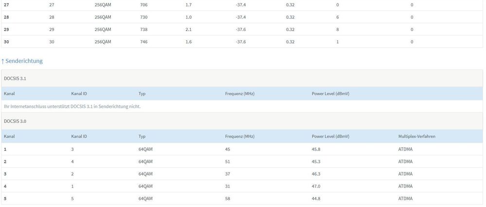

poste mal die Signalpegel aus der 6591
Internet --> Kabel info ---> Kanäle
