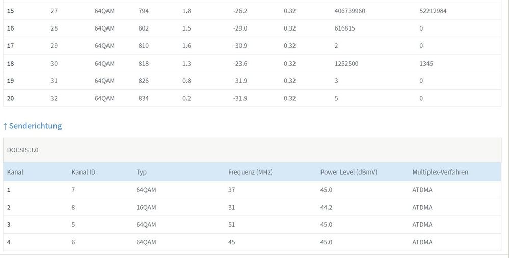

Im Verlaufe meines Troubleshootings konnte ich beobachten, dass die Bandbreite und Signalwerte nach einem Neustart des Routers, bzw. einer Neusynchronistation des Kabelanschlusses ersteinmal völlig normal und in Ordnung sind, dann aber innerhalb eines Tages kontinuierlich schlechter werden. Die 256QAM-Kanäle werden nach und nach durch 64QAM-Kanäle ersetzt und die nicht korrigierbaren Fehler steigen in den 9-10-stelligen Bereich, nach gerade einmal 24 Std.
Hier die Werte vor dem Neustart:
Screenshot 2021-10-10 153100.jpgScreenshot 2021-10-10 143706.jpgScreenshot 2021-10-10 143718.jpgScreenshot 2021-10-10 143734.jpg
Zu beachten sind auch die 9- bis manchmal 10-stelligen nicht korrigierbaren Fehler.

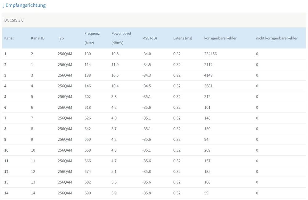

Und hier der Werte nach dem Neustart:
Screenshot 2021-10-10 153119.jpgScreenshot 2021-10-10 144138.jpgScreenshot 2021-10-10 144153.jpgScreenshot 2021-10-10 144208.jpg
