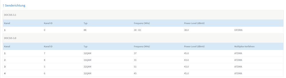

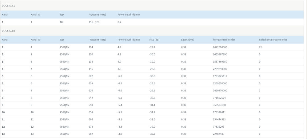

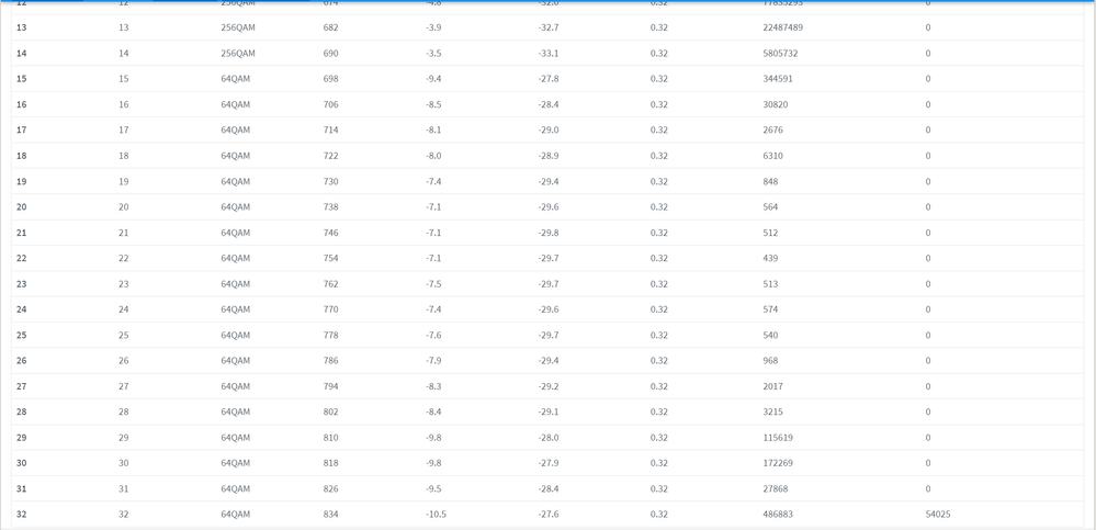

ich habe seit einiger Zeit ausgehenden Packetverlust. Nach einiger Zeit habe ich mit die Fritzbox 6660 bei Vodafone dazu bestellt da ich von einigen gehört habe es könne an der Vodafone Station liegen. Allerdings ist das gleiche Problem auch mit der Fritzbox, nun habe ich auf der Fritzbox Seite die Werte gesehen und wollte hier einmal nachfragen ob das hinkommt da dort anscheinend auch nach wenigen Stunden Laufzeit dutzende Fehler zu finden sind.
Wäre Super wenn sich einer der Ahnung davon hat das mal anschauen könnte. : )

Ticket öffnen, dein SNR/MSE ist zu gering. Da mußt gepegelt werden.
Leider hast du die Upstream Pegel vergessen, ich nehme an das die Pegel schlecht sind.
VF West Vorgaben
Oh Ja stimmt die habe ich vergessen. muss ich da dann wieder mal bei der Störhotline anrufen? Das eine mal wurde mir ein neues Kabel zugeschickt und beim 2. mal meinten die nur es sei alles in Ordnung.
