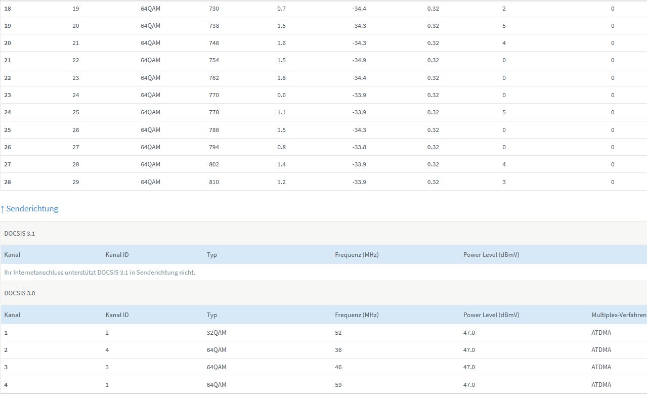

Docsis hatte ich im Anhang.

@thfrank
Du musst schon alle 32 DS und 4 US Kanäle posten.

siehe Anlage 1 und 2
thfrank
Die Signalpegel sind so weit alle in Ordnung.
Gruß Kurt
