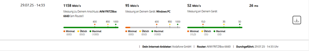

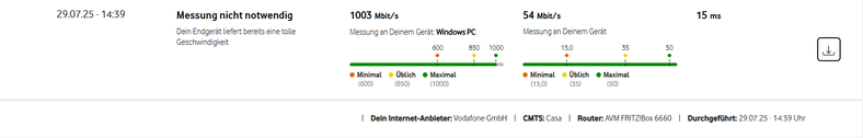

ich habe eine Gbit Leitung und in den letzten 2 Wochen schwankt die Leitung schon drastisch und ich habe das Gefühl, dass sich der Router (Fritz!Box 6660) im Laufe der Zeit auf 100Mbit "drosselt". Ein Reset (Gerät vom Strom nehmen) führt in der Regel dazu, dass die Gbit für eine Weile wieder erreicht werden. Dazu hier 2 Screenshots, beide Messungen am PC via LAN (findet aber im WLAN gleich statt) 1x vor Router-Reset und anschließend eine Messung 6 Minuten später nach einem Reset.
Vor dem Router-Reset:
Nach dem Router-Reset:

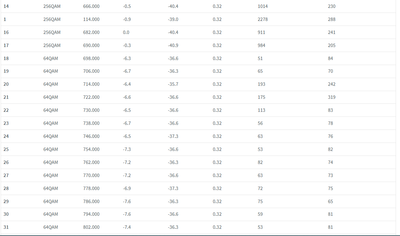

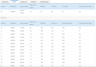

bitte die Signalpegel als Screenshots posten...
zu finden unter:
Internet >> Kabel-Informationen >> Kanäle

Signalpegel auf dem Screenshot sind in Ordnung
vielleicht nochmal posten wenn das Problem wieder auftritt

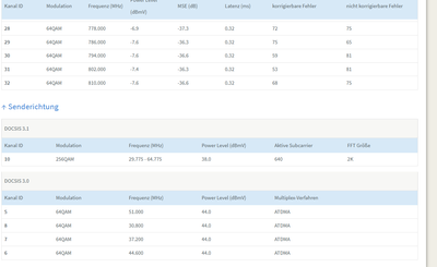

Hallo nochmal, jetzt wären wir wieder soweit und das sind ne Menge Fehler :D.
