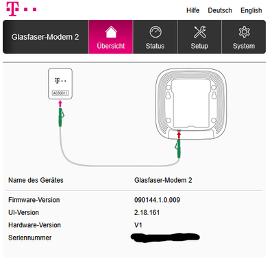

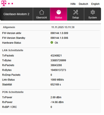

Wenn überhaupt sieht man über das GUI (zu erreichen i.d.R. über https://192.168.100.1 - ohne Zugangsdaten) nur nackte Informationen zur Glasfaserleitung und zum Status des Ethernet-Ports - nicht mehr.
So ungefähr sieht das beim Glasfaser-Modem der Telekom aus (ebenfalls Sercomm FG1000B) - und mehr würde da bei dem Vodafone-ONT auch nicht kommen:
Statusseite:

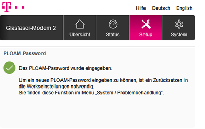

Unter Setup kann lediglich die erstmalige Verbindung zum OLT eingestellt werden (PLOAM-Passwort) - wenn die Verbindung steht und das Modem bekannt ist, was Vodafone m.W. einmalig bei Installation macht, ist da nichts mehr einzustellen:

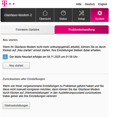

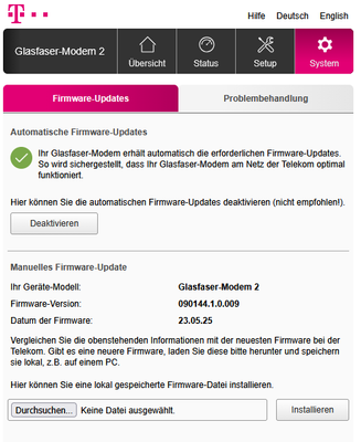

Und auf der System-Seite kann nur ein Werksreset des Geräts sowie ein manuelles Firmwareupdate durchgeführt werden, wobei die Updates i.d.R. automatisch kommen.
