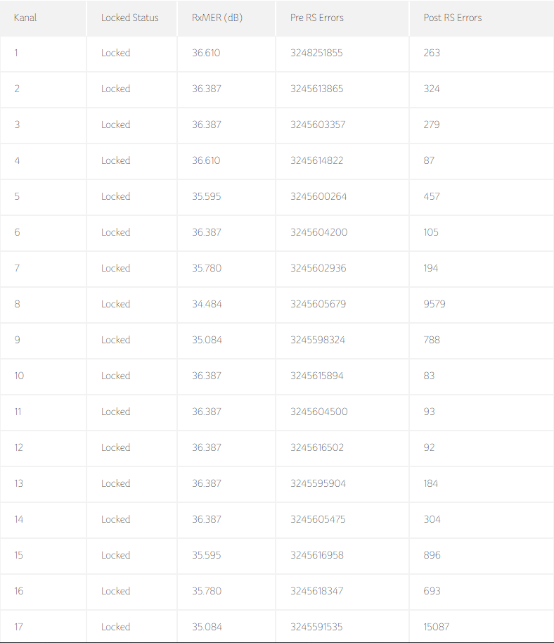

ich habe leider das Problem das ich täglich bis zu 2-3x aus EINEM Raid rausfliege, teilweise ist ein reconnect nicht mehr möglich. Ich kann ausschließen das es am Server von Eft liegt, da meine Mates sich nicht mit sowas rumplagen müssen.. Es ist sehr ärgerlich wenn man mit allem rein geht und wegen einem disconnect alles verliert.
Ich habe mich im Tarkov Forum informiert und dort wird berichtet das dies an Ds-Lite liegt. Da wirft sich die Frage auf ob es möglich ist dies auf Dual Stack umzustellen?

  • Welcher Fehler tritt auf? (Geschwindigkeit zu gering; Packetloss) Schick dazu auch Screenshots von Speedtests (mit Datum und Uhrzeit) und Tracerts/ Pingplotter-Messungen bei Packetloss oder Ping-Problemen
  • Das Problem ist das ich bei Escape from Tarkov ständig Disconnects kriege, teilweise mehrere in einem Raid.
  • Lan Kabel
  • Google Chrome
  • Windows 10 64bit wurde vor 4 Tagen neu aufgesetzt.
  • Ca seit dem ich Escape from Tarkov spiele. (Die Probleme sind nur in diesem Spiel.)
  • Im Anhang
  • Welche Maßnahmen wurden durch die Störungshotline (erreichbar unter 0800-5266625) durchgeführt?

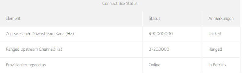

  • Laut EFT Forum liegt das Problem eher daran das ich die Anschlussart? Ds-Lite habe und das müsste auf Dual Stack umgestellt werden, daher erst die Anfrage hier im Forum. Ansonsten Plagt mich kein Problem.1.PNG2.PNG3.PNG

Laut meinem System liegen einige Deiner Leitungswerte außerhalb des Toleranzbereichs. Smiley (traurig) Daher habe ich ein Ticket erstellt. Dieses geht zur Analyse an unsere interne Technik. Über Fernwartung versuchen meine Kolleg:innen Deine Störung einzugrenzen und zu beheben. Sollte das nicht gelingen, meldet sich ein:e Techniker:in bei Dir, um einen Vor-Ort-Termin abzusprechen.
