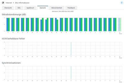

Moin seelo. Wie beschrieben habe ich einen DSL-und keinen Kabelanschluss. Die Störabstandsmarge unter dem Reiter "Statistik" sieht wie folgt aus (hier sieht man bspw. für gestern Abend eine Reduktion). Ich kann heute Abend, wenn die Latenz wieder erhöht ist, einmal alle gegeben Daten screenshotten.

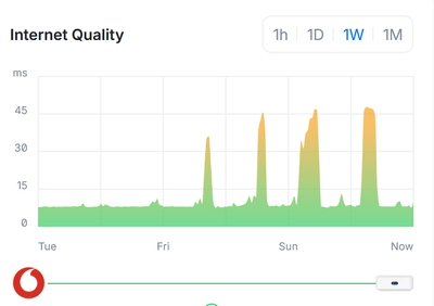

Hier nochmal eine Grafik mit dem Ping zu ping.ui.com. Dieser wird beinahe minütlich getestet und lag Monate lang bei knapp unter 10ms.
26. Juni 19:00 bis 02:00
27. Juni 18:00 bis 02:00
28. Juni 14:00 bis 01:00
29. Juni 18:00 bis 03:00
Kurz vor, kurz nach und/oder während dieser Zeiten traten ebenfalls mehrere ganze, wenige Minuten lange, DSL Ausfälle auf.

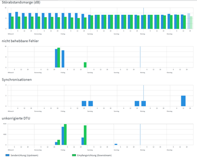

Hier noch die wöchtenliche Statistik zu den Störungsmargen und co.
Ich gehe stark davon aus, dass das Problem auf der Seite von Vodafone liegt und dort auch weiter als beim DSL-Verteiler. Ich werde bei der nächsten Spitze ein bisschen testen ob man da nicht doch etwas machen kann.
Sehr schöne Zusammenstellung. Das entspricht auch meinen Erfahrungen, nur noch etwas schlimmer. Verbindungsabbrüche habe ich keine, lediglich einzelne Zeitüberschreitungen beim sekündlichen anpingen von Servern, etwa alle 10-30 Sekunden .
Der Spaß hat jetzt gerade auch wieder angefangen, Ursache vom Ping ist definitiv Vodafone Backend. Zum Vodafone Zugangsgateway habe ich nämlich immernoch 4ms aber 1.1.1.1 gleich mal 50ms.
