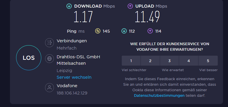

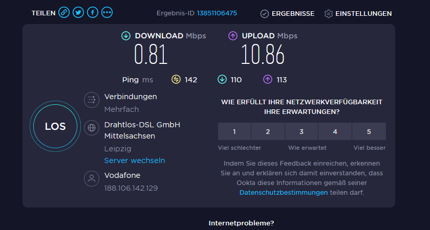

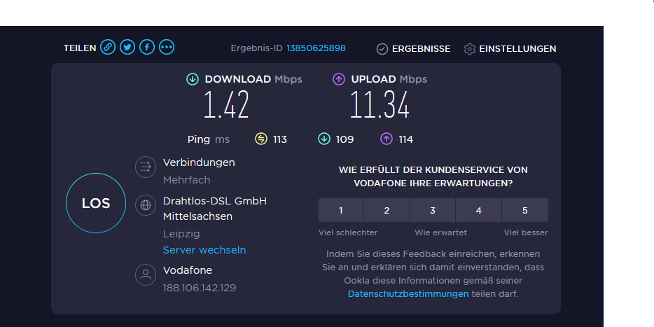

Guten Abend ich habe jetzt schon seit einigen Monaten das Problem, dass ich immer gegen 17Uhr bis ca. 23Uhr High Ping habe und eine Niedrige Downloadrate, ich hab dazu paar Screenshots gemacht vom Speedtest. (18:28-18:37 Heute) Am Tag ist wieder alles Normal.18.28.PNG18.31.PNG18.37.PNG
Wir haben eine 50000er Leitung und den Tarif (GigaZuhause 50DSL), ich bin auch schon in die Easybox rein und hab da versucht eine Diagnose durchzuführen da kam der Fehlercode CE819 (Wir haben die Easybox 804), Neustarten, Zurücksetzen habe ich auch bereits versucht, das Problem besteht weiter, ist leider Abends unspielbar in Onlinespielen mit Highping bzw .Seiten brauchen auch ewig bis sie aufgehen durch den niedrigen Download. Vielleicht kann mir hier ja jemand weiterhelfen. VG Steffen

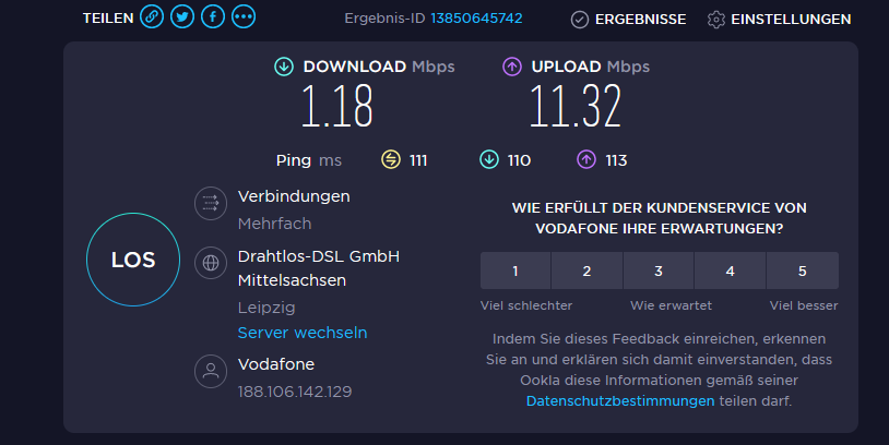

Update; 20:13 ich bin mittlerweile nurnoch bei 0.8mb Download.

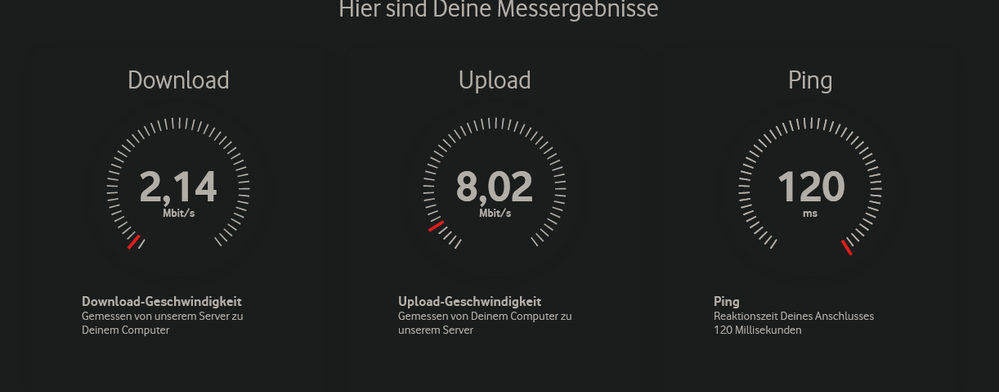

beim Speedtest von Vodafone selber hab ich auch nur 2mb Download und nen 120er Ping, was absolut unbrauchbar ist.

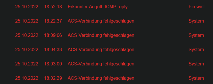

ich hab hier noch paar Screenshots die ich im Router gefunden habe:

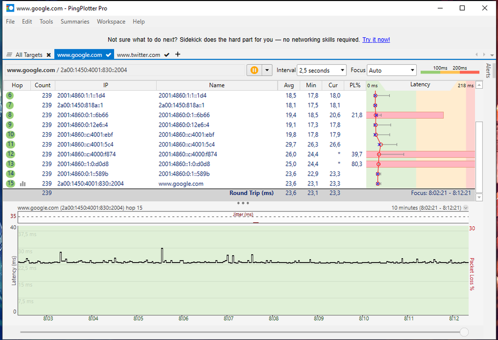

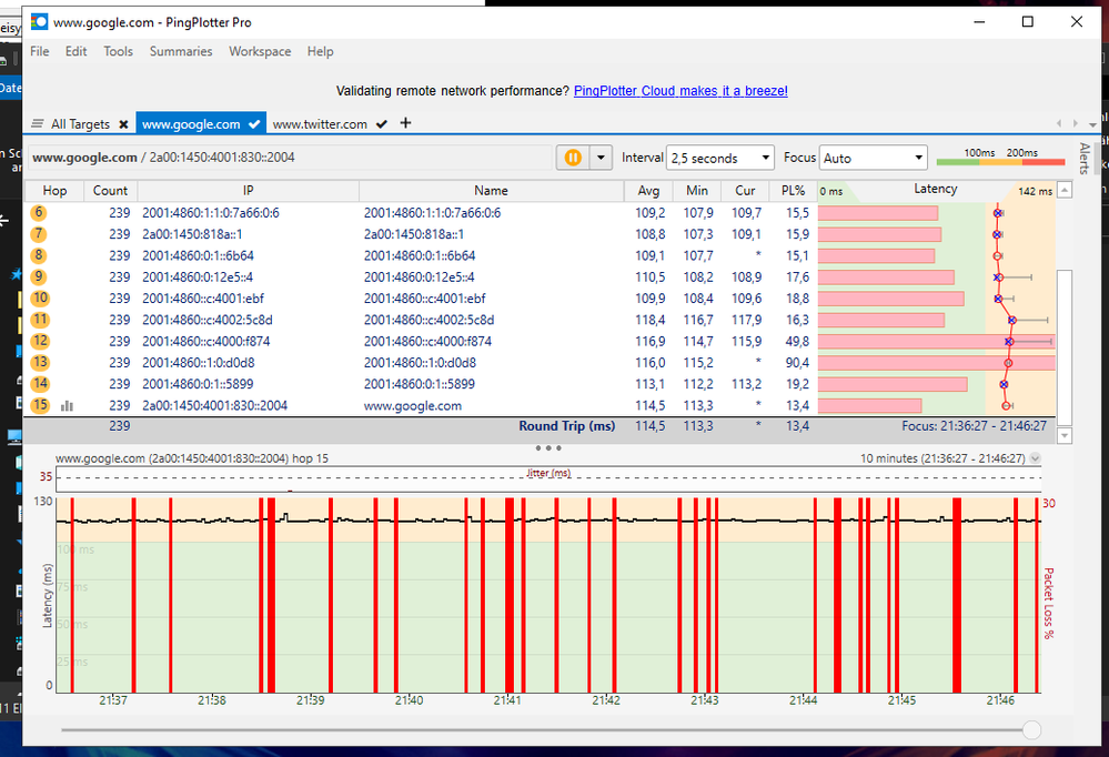

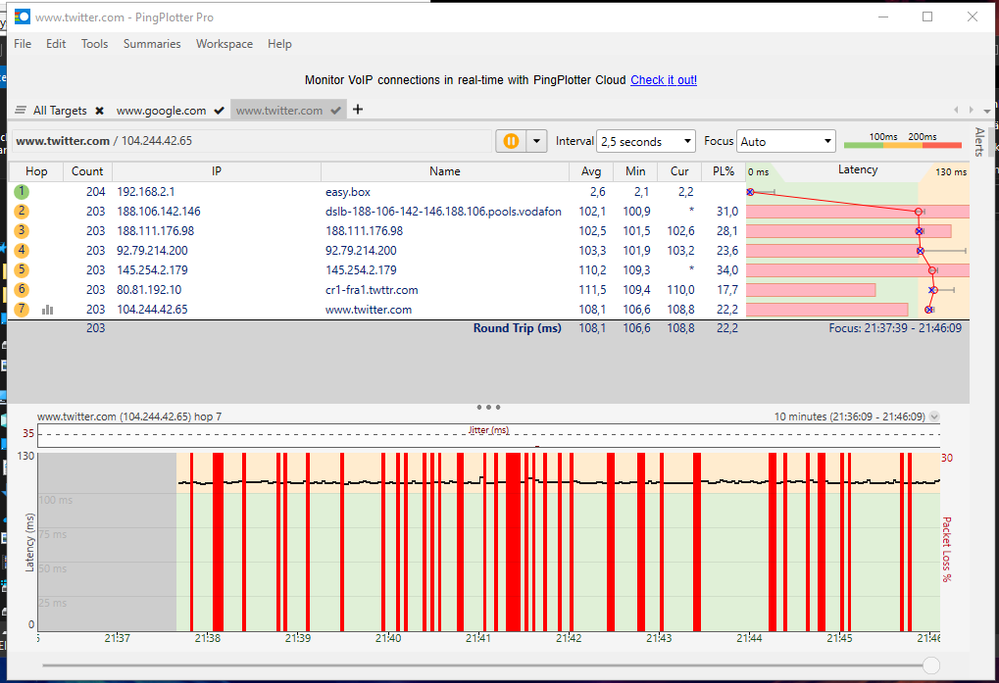

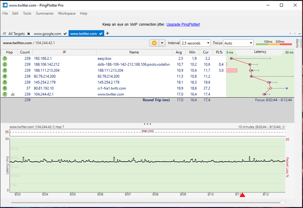

Hier sind noch 2 Pingplotter Tests von 21:38-21:45
Hier nochmal ein Pingplotter Test von heute früh:

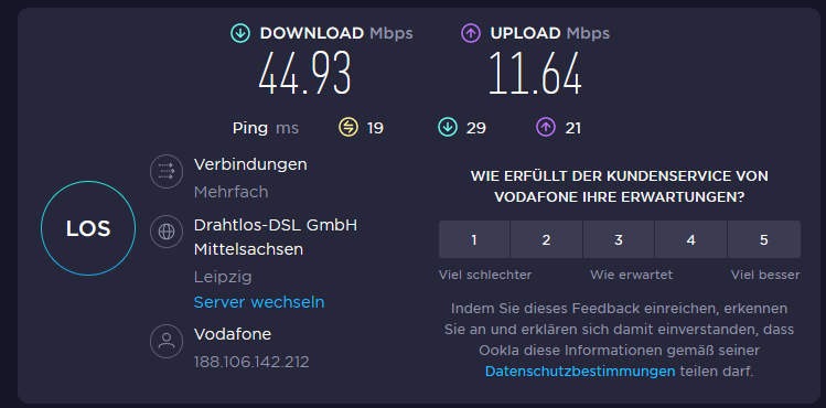

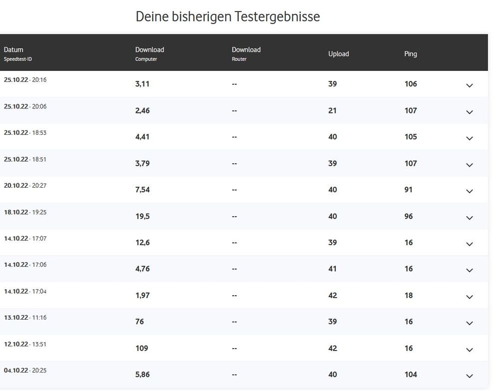

und ein Speedtest:
Jetzt ist wieder alles normal, das Problem besteht nur Abends und ich weiß immernoch nicht woran es liegt, leider ist das Internet Abends dadurch unbrauchbar für mich, ich hoffe jemand hier hat eine Lösung, sonst sehe ich mich leider gezwungen zu wechseln, 35euro jeden Monat nur damit man Abends nen Download von 2mb hat und nen Ping von 120ms, Nein Danke. VG Steffen
Das ist offensichtlich ein altbekanntes Problem bei Vodafone, was mit zu geringen gebuchten Kapazitäten zu tun hat. Es gibt nichts was du dagegen tun kannst.
