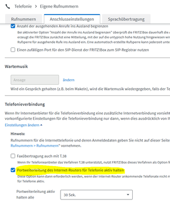

zusätzlich wird auf der Fritzbox auch noch diese Einstellung benötigt, wenn die FB hinter einem anderen Router betrieben wird:
Moin, den Schalter hatte ich auch gesetzt. Aber hat mir keine Lösung gebracht. Welche Port muss ich den im Cisco Router. Den die Firewall im Router ist noch nicht gesetzt. Deshalb bin ich davon ausgegangen das das so funktioniert.
