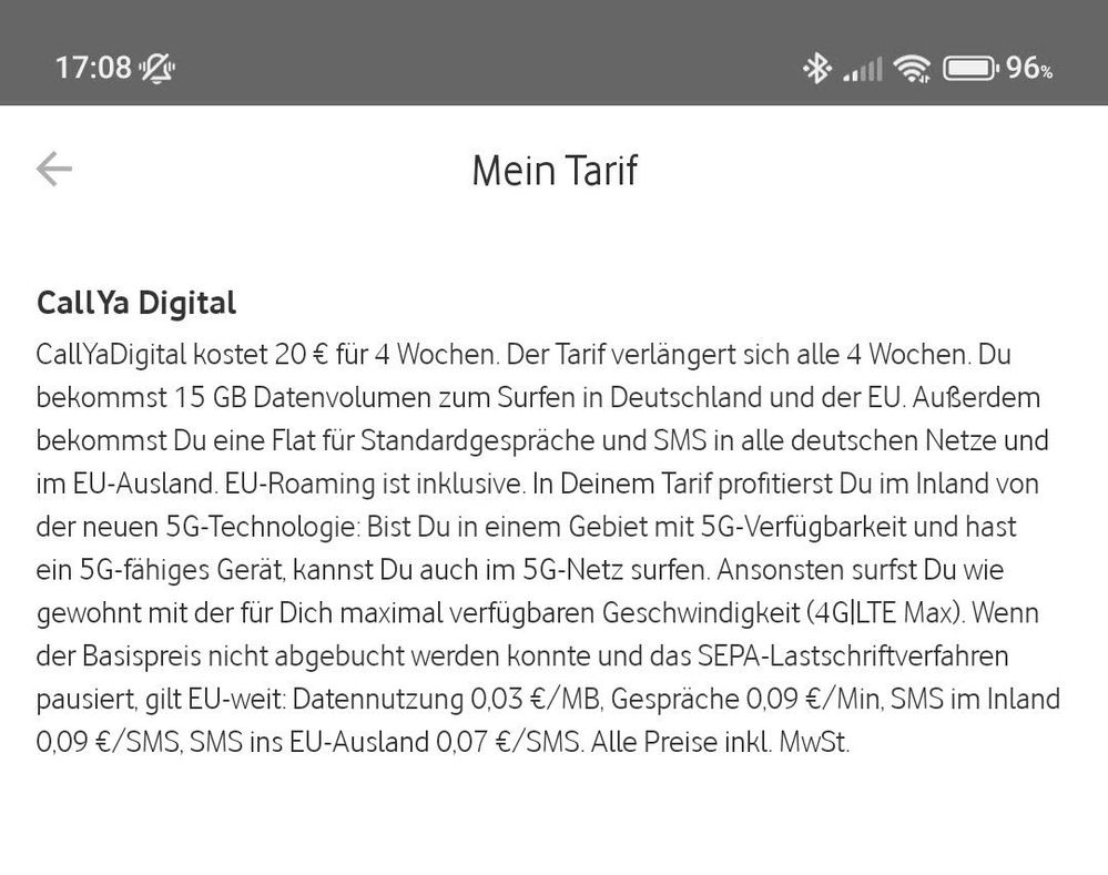

Hallo
nach dem ich vor Monaten CallYa Digital gebucht habe,habe ich auch gleich sofort 5G Empfang bekommen.
Nach einer Weile fiel mit auf,das ich nun 4G, bzw 4G+ habe,trotz 5G Tarif.
Nach online gesuche habe ich heraus gefunden,das man sich via Whatsapp 01721217212 mit dem Kundendienst in Verbindung setzten kann.
Nach dem ich Jemand an der Leitung hatte,wurde mir mitgeteilt,das man vor Ort von 4G auf 5G umstellen müsse,man es auch tat und das ich meinen Smartphone neu starten müsse,was ich auch tat.
Und aus 4G wurde dann 5G.
Soweit so gut: via Callya App kann man diesen Speedtest machen,was ich auch tat.
Und sehe da,4G,obwohl man mir den Empfang auf mobile 5G umgestellt haben mag.
Ich habe mehrmals diesen Speedtest gemacht,
noch mal den Kundenservice gewendet,wieder wurde mir bestättigt das es erneut auf 5G umgestellt ist.
Nur dieser Speedtest zeigt mir als Ergebnis immer noch mobile 4G empfang an.
Endweder man will mich für Blöd verkaufen oder Vodafon will es nicht verstehen,
wenn ich den Tarif 5G habe,das ich dieses auch haben will und nicht 4G.
Hauptsche Gelder einkassieren und nicht die Leistung erbringen.
Ist mit dem Vodafon Wlan genau so,ich empfange nur 27% Speedleistung statt die volle 100%.
Aber das ist ein anderes Thema.
Mir ist wichtig,was mit 4G und 5G auf sich hat.
Ich bezahle CallYa Difital 20.-€ monatlich mit 5G Empfang und nicht 4G!!
Ich lebe in Hamburg und habe auch diesen 5G Empfang,was mir auch seitens Vodafonservice auch bestättigt worden ist...
Was nun??

Hi @olly36jr,
du hast keinen 5G Tarif, sondern der 5G Empfang wurde zusätzlich neben den anderen Netzwerkmodi freigeschaltet und ist somit lediglich inklusive nachdem 3G flächendeckend abgeschaltet wurde. Ist die Auslastung zu groß, wird in die nächste Frequenz gewechselt, um die Mobilfunkverbindung stabil aufrecht zu erhalten.
Weiterhin hast du kein 5G SA, sondern der Empfang von 5G wird meist noch über das 4G-Netz gesteuert und VF setzt zusätzlich auf Network-Slicing.

Der Speedtest in der Mein Vodafone App zeigt das nicht richtig an.
Für Callya Kunden ist, wie schon gesagt wurde, nur 5G NSA freigeschaltet.
Man ist dabei immer mit dem 4G Netz verbunden, nur zum Up- und Download von Daten schaltet es zusätzlich in das 5G Netz hoch.
Die Vodafone App interpretiert das aber falsch und zeigt das als nur 4G an. In der vorletzten Version ging das noch richtig.
Wenn in der Netzanzeige vom Smartphone 5G angezeigt wird, dann ist alles OK.
In den Einstellungen des Phone bei SIM-Kartenstatus sieht man auch genau ob man mit  EDGE, 4G, 5G NSA usw. verbunden ist.
