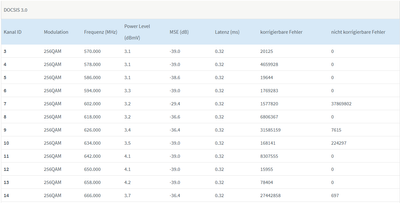

Was genau soll ich dir von der Fritzbox durchgeben? Habe die Kabel informationen offen und habe die Seite mit den Kanälen sichtbar, up und Downstream.
Als Bild oder Direkt die Zeile Kopieren? Da es hier mehrere Seiten sind zum Scrollen. Hier die Ersten Paar Kanäle im DOCSIS3.0 Band

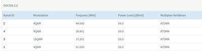

Wichtig wären die Uploadkanäle.
Gruß Hermes1

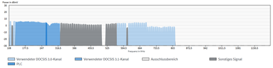

Anbei die Upload Kanäle. Ebenfalls das Spektrum, wenn ich schon dabei bin.
Anmerkung, alles bis auf Kanal 4 Fällt weg. Hier ein Screenshot was meist der Fall ist.
Ja, es handelt sich hier um einen richtig satten Rückwegstörer, das Problem ist diesen zu lokalisieren, dazu müssen die Techniker von Haus zu Haus, von Wohnung zu Wohnung, wird ihnen der Zutritt verwehrt, könen sie nichts machen und müssen wieder gehen, hinzu kommt die agressive Vermarktungspolitik von Vodafone durch Drückerkolonnen, was es den Techniker nicht leichter macht Zutrit zu erhalten.
Hier habt ihr nur zwei Möglichkeiten, das ganze aussitzen oder kündigen und die Anschlußtechnologie wechseln DSL, Glasfaser oder Satellit.
Gruß Hermes1
