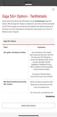

Danke für Deine Antwort. Ja, bei allen Dreien ist die Option 5G+ aktiviert. Also in der App.

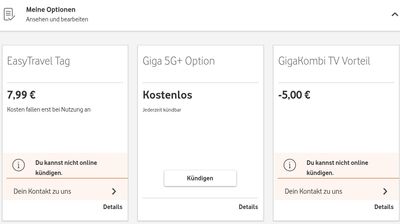

hast du die Option nun in "Mein Vodafone" auch aktiviert? (siehe Screenshot)
31.12.2024 01:53 - bearbeitet 31.12.2024 01:54
Ja, ist und war aktiv..
