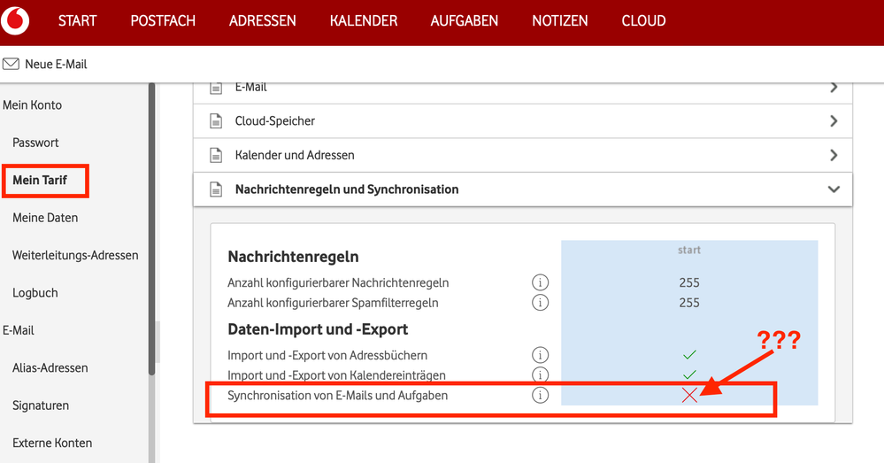

Dann habe ich noch das hier gefunden, was für mich unerklärbar ist Smiley (überrascht)Fehler 3.pngFehler 4.png
Wenn das die Ursache unsere Probleme ist? ...
Welcher Moderator traut sich zu antworten?
