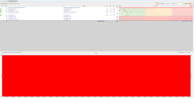

Ich lasse den gerade laufen, hier schonmal ein Screenshot von dem noch laufenden Programm.

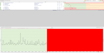

Hier auch jetzt nochmal ein aktuelleres

du muss erst mal dein Netzwerk checken , haste ja schon 100% bevor du ins Netz gehst! Alles abstecken , WLan aus und nach und nach alles wieder dran und schaun welches Gerät den Loss macht!
