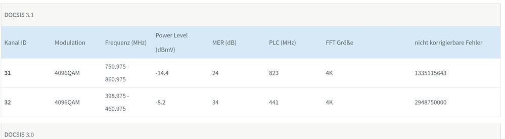

ja ich sehs grad, ich hab die falsche Rubrik geklickt. Ich habe einen Kabel-Anschluss und die FritzBox 6660. Ich hab sowohl über LAN als auch über WLAN getestet. Wie gesagt, bei der Vodafone-App kommt jedesmal ein Downloadwert von über 1000 Mbit raus, bei der anderen kommt irgendwas um die 200 Mbit raus..mal etwas mehr, mal etwas weniger.
poste mal die Signalpegel
zu finden unter Internet >> Kabel-Informationen >> Kanäle

Meinst Du dieses?
du musst schon alle posten
aber eigentlich kannst du auch gleich eine Störung melden, was zu sehen ist reicht schon 😞

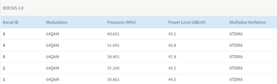

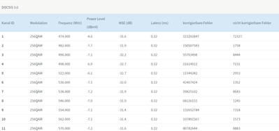

SFandrich
ich war nicht sicher, ob ich die richtige Stelle gefunden hab, daher erstmal ein auszug
SFandrich_0-1750612378735.pngSFandrich_1-1750612420020.pngSFandrich_2-1750612448665.png

melde eine Störung
