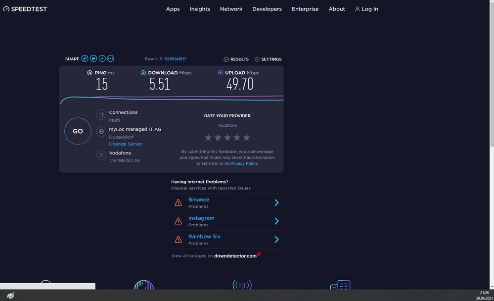

Nochmal kurz ein Speedtest von jetzt.

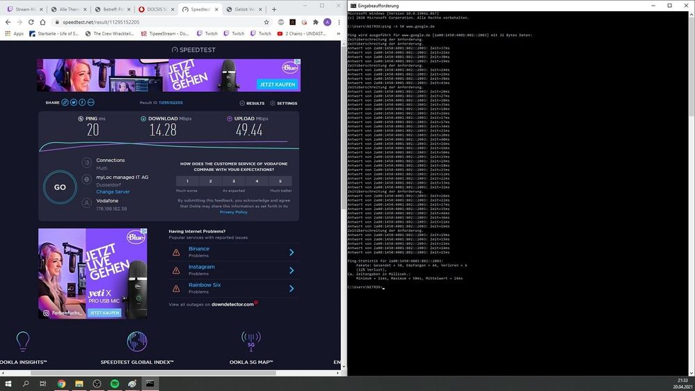

am 20.04.2021 21:36
Anbei Screenshot vom Ping an Google
-> Ping-Statistik für 2a00:1450:4001:802::2003:
Pakete: Gesendet = 50, Empfangen = 44, Verloren = 6
(12% Verlust),
Ca. Zeitangaben in Millisek.:
Minimum = 11ms, Maximum = 50ms, Mittelwert = 24ms
