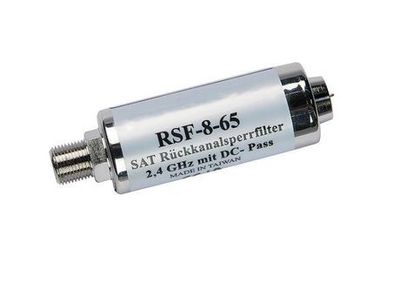

Im DOCSIS Status eine Menge Downstream-Kanäle, kein Upstream
Dann ist ggfs. ein Rückkanal-Sperrfilter verbaut. Der wird direkt an der Hausverteilung sitzen. Schau mal, ob sowas dort zu finden ist:
Den kannst du selbst rausschrauben oder anrufen und melden Selbstinstallation gescheitert. Dann kommt kostenfrei ein:e Techniker:in raus und entfernt den.
