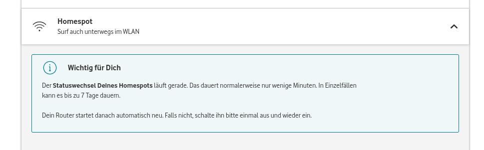

Hatte vorhin ein Gespräch mit der Fachabteilung. Da ich im Online-Kundencenter (MeinVodafone) weder beim Homespot noch beim Bridgemode irgendetwas selbst ändern konnte und sich die angezeigten Einstellungen dort widersprochen haben (siehe meinen Post oben von gestern 20:28 Uhr mit den Screenshots), habe ich der freundlichem Vodafone-Mitarbeiterin vorgeschlagen, diesmal testweise den Bridgemode auszuschalten. Und daraufhin tauchte im Kundencenter beim Homespot die Option auf, diesen dort selbst  auszuschalten, was ich dann angeklickt habe (siehe Screenshot in diesem Post). Und gleich danach tauchte unter Bridgemode die Option auf, diesen dort anzuschalten, was ich noch nicht gemacht habe (siehe Screenshot in diesem Post).
Aktuell bekommt die Fritzbox 7490 von der Vodafone-Station eine IP nach dem Model 192.168.0.X - vermutlich weil der Bridgemode noch aus ist. Die Fritzbox ist in den Zugangsdaten unverändert so konfiguriert, dass sie vorhandenes LAN nimmt und als Router fungiert, wobei letzteres eigentlich eher für den Bridgemode gedacht war, aber es funktioniert trotzdem.
Wo ich mir jetzt noch unsicher bin, ist, ob ich den Bridgemode einfach mal aktivieren soll. Unsicher wegen der Anzeige unter Homespot, siehe Screenshot dazu in diesem Post. Das scheint irgendwie noch in der Umstellung zu sein, und ich will nicht erneut beides anhaben, wodurch ich dann ggf. wieder kein Internet habe. Was meint Ihr?

Nachdem aus irgendwelchen Gründen an meinem neuen Kabelinternetanschluss Homespot und Bridgemode gleichzeitig aktiviert wurden (Ich hatte keine Internetverbindung), bestand die Lösung bei mir dafür zunächst einmal darin, zuerst den Bridgemode per Kundendienst ausschalten zu lassen und dann den Homespot selbst im Kundencenter abzuschalten. Ab dem Moment hatte ich dann auch Internet über die Fritzbox 7490 an der Vodafone Station.
Es dauerte genau 7 Tage bis der Homespot im Kundencenter als aus angezeigt wurde. Bis heute. Heute konnte ich dann selbst den Bridgemode wieder einschalten. Im Kundencenter wird es nun nach anderthalb Wochen endlich richtig angezeigt: Homespot aus, Bridgemode an. Nach einem Neustart der Station und der Fritzbox bekam ich dann auch eine Router-IP zugeteilt und nicht mehr nur eine 192.168.0.X.
