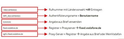

Hallo @Maestrodos63 ,
versuche es einmal hiermit,
in der Telefonanbieter-Liste "Andere Anbieter" auswählen und die Daten aus deinem Brief folgendermaßen eintragen:
"Rufnummer für die Anmeldung" -> Rufnummer mit +49
"Interne Rufnummer in der FRITZ!Box" -> Rufnummer ohne Ortsvorwahl
"Benutzername" -> Rufnummer mit +49
"Authentifizierungsname" -> Benutzername aus dem Brief (IMPI_49xyz)
"Kennwort" -> Kennwort aus dem Brief
"Registrar" -> fixed.vodafone.de
"Proxy-Server" -> Registrar aus dem Brief (egf13.fixed.vodafone.de)
Gruß Hermes1

andreasabaad
Lese dir mal das hier durch!
Verstehe ich das richtig?
SIP-Proxy:
Unitymedia.de das ist falsch und das muss ich eintragen? fixed.vodafone.de
andreasabaad
So wie es da steht.
sorry für die Frage, ist das die richtige Einstellung? So versteh ich das.
