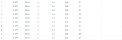

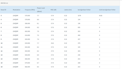

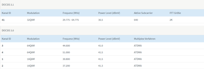

Endgerät ist fie FRITZ!Box 6591 Cable von Vodafone im CableMax 1000 Vertrag.
reneromann
Der Rückkanal ist gestört - und das hat dann Auswirkungen auf den Upload und damit indirekt auch Auswirkungen auf den Download, weil beim Download die eingehenden Pakete bestätigt werden müssen, was aber bei zu geringer Bandbreite im Upload ausbleibt und somit der Download ebenfalls "gedrosselt" wird.
(Rückweg-)Störung gegenüber dem Kundenservice melden.
Du erreichst den Kundenservice neben der Hotline vorzugsweise über WhatsApp: https://vod.af/VodafoneWhatsAppHilfe
Die Beseitigung kann gerne Mal Monate dauern.
