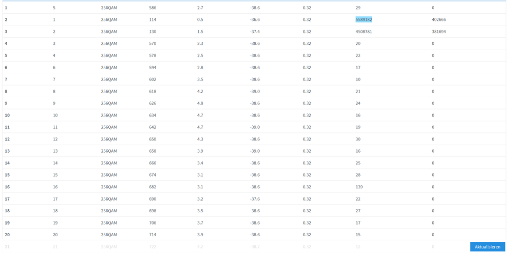

Hey,
habe aktuell das Problem, ,dass auf dem Kanal 2 und 3 402666 nicht korrigierbare fehler habe und 5589182 korrigierbare fehler.... 5 Millonen.
Der Download scheint auch nicht zu passen. Bewege mich da ständig bei 300 mbits und auch störungen beim streamen über Amazon oder Netflix.
Was kann ich dagegen tun?
Neustarten brachte nichts.
Grüße

das einzige was du tun kannst:
an vodafone melden u abwarten, hoffen dass das interne störungsmanagement u das externe zügig ihren job erledigen
metal never dies

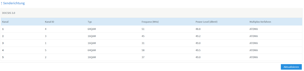

du hast nen Rückwegstörer, melde diesen!
