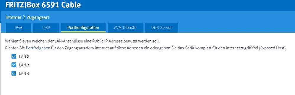

habe seit heute einen Business Vertrag mit fester IP und der 6591 von Vodafone/ ehemals Unitimedia Hessen.
Ich will die Fritte als reines Modem nutzen, und habe dafür unter "Portkonfiguration" die LAN  Ports ausgewählt die ich durschschleifen will.
Die Fritte hat die IP 192.168.178.15
Was muss ich jetzzt genau bei den WAN einstellungen des USG wo eintragen um kein doppeltes NAT zu haben, bzw. überhaupt eine Verbindung zu bekommen?

PS: Der MA an der Business Hotline sagte das die 6591 von VF/UNI Hessen den Bridge Mode kann. Ist das ein und das selbe? Also Bridge und Portkonfiguration?

du brauchst nur den einen LAN Port anhaken an dem der USG hängt
und den WAN Port des USG auf DHCP einstellen
Präfix Länge für IPv6 = 59
(PS: mit deiner eigenen 6660 bekommst du keinen BM über Portkonfiguration)

habe ich dann kein doppeltes NAT mehr? Es soll ja komplett durchgeschleift werden ohne dhcp von der fritte!

Der USG bekommt in dieser Konfiguration die gebuchte öffentliche IP

Und @RobertP  auch über DHCP Priovisiert sich das USG zu tode. Hab es schon mehrfach zurückgesetzt aber es kommt nicht ins netz
Mit dem Einstellungen (DHCP) was @RobertP sagt ist das USG jetzt verbunden ... aber KEIN Internet siehe USG:

Mache ich es ohne DHCP mit expost Host, wird er zwar verbunden aber komem nicht ins Internet.
Was muss dort bei WAN eingetragen werden an IP und Subnet
Beispiel:
Subnetz: 45.252.123.45
Der IP Adressenblock beginnt in diesem Beispiel mit der Ziffer 5:
45.252.123.45 - Vodafone Business-Netzwerk-Adresse
45.252.123.46 - Vodafone Business-Gateway-Adresse (Modem)
WAN vom USG muss denke ich doch manuell konfiguriert werden - sorry für die Verwirrung  😞
wurde dir deine gebuchte IP + GW Einstellungen etc. mitgeteilt?
