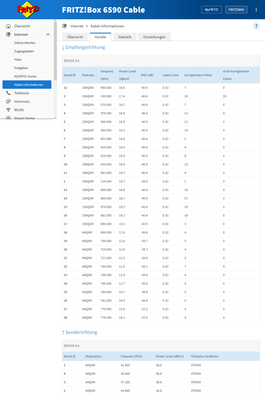

Man sollte sich den Status aller DOCSIS Daten Kanäle an Deinem Router ansehen. Über diese DOCSIS Kanäle baut der Router die Internetverbindung auf. Dein Router hat dazu eine Web-Seite, auf der der Status aller bis zu 39 Kanäle angezeigt wird. Mache bitte Bilder oder drucke die Seite in eine PDF Datei.

mais2802
ok hier die Seite meines Routers über die Kanäle:
Hallo mais2802,
in dem Bild kann man leider nichts lesen. Die Auflösung ist viel zu klein. Als Bild kann man Dateien mit bis zu 330kK hier hochladen und als Anhang können Dateien mit bis zu 5 MB angehängt werden. Bei der Fritz-Box funktioniert eigentlich das Drucken der Seite in eine PDF Datei über die Druck Funktion des Browsers. Wenn Du die dann in den Anhang legst, ist die bestimmt lesbar.

mais2802
ok hier als PDF

Hallo mais2802,
viele Signalpegel der Kanäle in Empfangsrichtung haben einen zu hohen Signalpegel. Kanäle mit einer Modulation von 256QAM dürfen im Bereich von -5,9 bis 18,0 dBmV liegen. 12 Kanäle liegen höher als 18,0 dBmV. Die Kanäle mit einer Modulation von 64QAM dürfen im Bereich von -11,9 bis 12,0 dBmV liegen. 9 Kanäle haben einen höheren Pegel.
Der Signalpegel der Kanäle in Senderichtung darf bei DOCSIS 3.0 Kanälen im Bereich von 37,2 bis 51,0 dBmV liegen. Bei Dir liegen 3 Kanäle auf nur 36,8 dBmV und haben damit einen zu niedrigen Signalpegel.
Das kann dann immer mal zu Fehlern bei der Datenübertragung führen. Wenn dann der Signalpegel leicht schwankt, dann kommt es zum kurzen Ausfall der Verbindung.
Du musst eine Störung melden, damit ein Techniker die Pegel in den zulässigen Bereich auf allen Kanälen bringt.
Viele Grüße Siegmar
