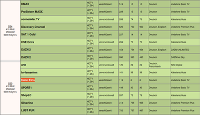

Hallo Comstorn,
die betroffenen Sender liegen auf 2 benachbarten Kanälen von 410 MHz und 418 MHz. Auf 410 MHz liegt aber auch Sat1 Gold HD?
Bei Dir könnten die Programme auch auf anderen Kanälen liegen, welche das sind findest Du in dieser Liste, wenn Du Bundesland und Wohnort eingibst. Sind alle Sender eines oder mehrerer Kanäle betroffen, dann kann die Ursache bei der Verkabelung von der Kopfstation bis zu Deiner Wohnung liegen. Sind nur einzelne Sender auf den Kanälen betroffen, dann liegt das Problem an der Kopfstation, oder die Signale der Sender kommen schon nicht an der Kopfstation an. Test am beste welche Sender alle nicht funktionieren und melde dann die Störung an der Hotline.
Sollte Dein TV DVB-C tauglich sein, dann kannst Du das Antennenkabel auch mal an den TV stecken. Alle unverschlüsselten Sender müsste man auch mit dem TV sehen können.
Viele Grüße Siegmar
Giga TV 4K, da gibt es nur eine Belegung, die von VF Kabel Deutschland.
Nicht Discovery Channel, sondern der Disney Channel der ist in HD auf 354 Mhz.
Nur scheint der keine Probleme zu machen:
@Comstorn  schrieb
Die Kabel wurde überprüft,  übrigen Sender  wie ARD HD, Sat 1,  Sat1 Gold, Pro7, Pro7 Max  usw. funktionieren.
woran kann dies liegen ?
Eine Frage die wir User auch nicht so wirklich beantworten können.
arte HD, Kabel1 HD, wie sieht es mit dem HR Fernsehen HD aus?
Disney Channel HD, da die Frage nach Welt HD?
eigene FritzBox 6591 CableMax 1000 mit FritzOS 8.25
Vielen Dank,  für ihre Informationen,
 Die Sender Disney Channel HD, Arte TV HD, Shop LC HD, Kabel 1 HD, HR,  Welt HD  sind auf jedenfalls betroffen. Diese liegen alle bei S27 354 MHz bzw, S35 418 MHZ  bei mir.
