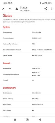

Hallo, auch nach mehrmaligem ausschalten, Router neu starten, Box vom stromnetz ziehen und auch Sendersuchlauf habe ich keine privaten Sender mehr.
Mein Vertrag beinhaltet jedoch private Sender und auch HD-Sender des weiteren funktioniert mein eingegebener PIN auch nicht mehr. Bitte um schnelle Hilfe

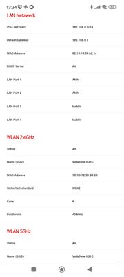

 meinst du das?
Hallo Kruemmelmonster,
das ist nicht die Seite mit den DOCSIS Status und den Downstream sowie Upstream Kanälen. Nur die DOCSIS Daten beschreiben den Status auf dem Koaxialkabel an Deinem Router. Bitte die Bilder auch in einem lesbarem Format senden. Auf Deinen Bildern kann man die Zahlen nur raten. Hast Du keinen PC oder Notebook mit dem Du die Bilder erstellen kannst?
Viele Grüße Siegmar
