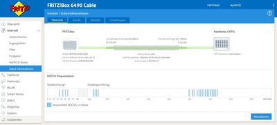

Speed habe ich gemessen mit der Fritzbox (siehe Bild). Ist okay.

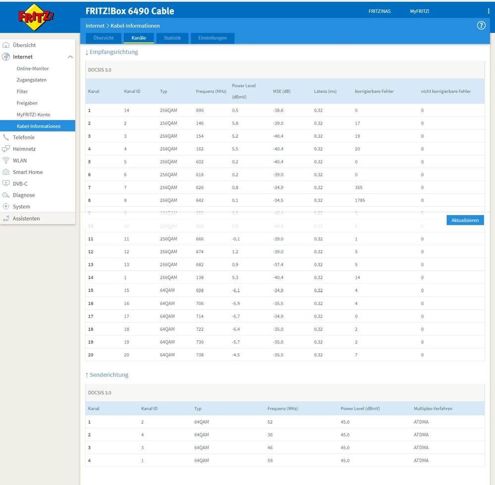

Kanäle (siehe Bild) von heute:

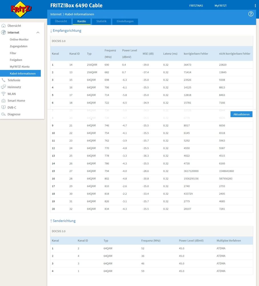

Da ich gestern die Kanäle bereits schon einmal aufgerufen hatte, fiel mir heute auf, dass keine "Nichtkorrigierbare Fehler" mehr da sind. Gestern hatte ich vorher auch wieder einen Absturz gehabt. Hier noch die Kanäle von gestern:

das in dem aktuellen Bild so wenige Fehler sind liegt daran, dass die Fritzbox erst 35 Minuten seit dem letzten Start gelaufen ist. Sehr Gut ist, das jetzt 14 Kanäle mit 256QAM moduliert sind, während es auf dem alten Bild nur 2 waren. Die Pegel und MSE Werte sind alle auf beiden Bildern gut. Mit den vielen nicht korrigierbaren Fehlern auf dem alten Bild kann man keine hochauflösenden Videos fehlerfrei übertragen. Der Fehler liegt mit Sicherheit nicht an Deiner GigaTV Cable Box sondern an Deinem Kabelanschluss. Beobachte mal die Fehler Anzahl in der FritzBox. Du solltest auch mal einen Speed Test mit dem Tool von:
https://www.breitbandmessung.de
mehrfach über den Tag verteilt durchführen. Ich vermute der Speed wird stark schwanken.
