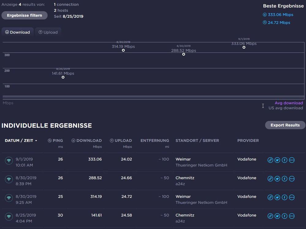

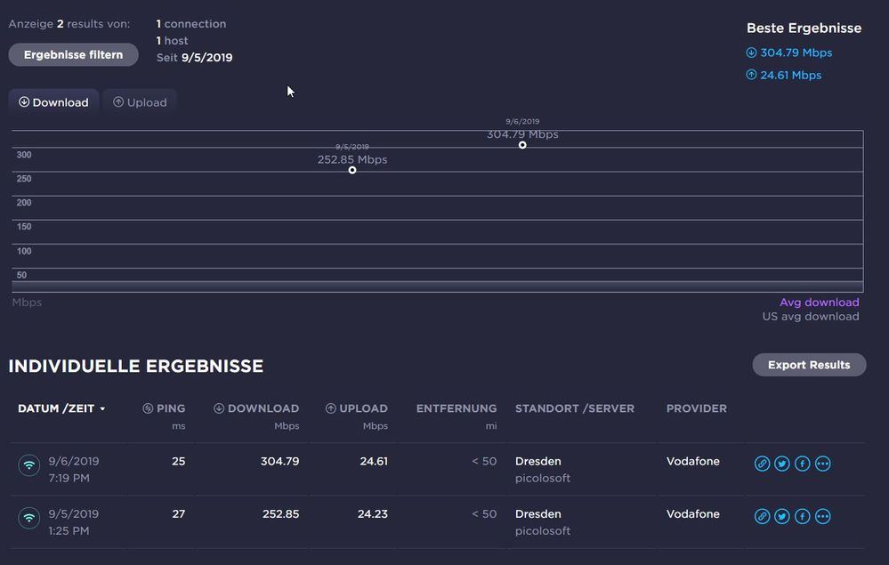

Und zu guter letzt bin ich sehr unzufrieden mit meiner Verfügbaren Internetleitung - statt den 400 Mbps kommen nur im Schnitt 265 Mbps an. ( 5 Messungen zwischen dem 25.08. und 05.09.) Diese Messungen werden gemacht, wenn keinerlei Mobilen Geräte im WLAN sind und auch keine der TV Boxen an ist. Hier bitte ich dringend um einen Lösungsvorschlag -> entweder die Leistung zur Verfügung zu stellen, oder, wenn dies nicht möglich ist, den Preis für diese Leistung entsprechend zu reduzieren.

  • Welcher Fehler tritt auf? (Geschwindigkeit zu gering; Packetloss) Schick dazu auch Screenshots von Speedtests (mit Datum und Uhrzeit) und Tracerts/ Pingplotter-Messungen bei Packetloss oder Ping-Problemen -> Geschwindigkeit zu gering - Bilder unten

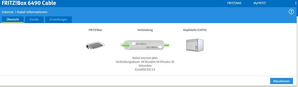

  • Lade dazu noch einen Screenshot von den Signalwerten hoch. Diese findest Du in der Benutzeroberfläche Deines Kabelrouters über http://kabel.box bzw. über http://fritz.box bei der Fritzbox. Die Signalwerte in der Fritzbox hauen hin - möglich wäre diese Geschwindigkeit auch - es kommt nur nix an (Foto auch unten anbei)

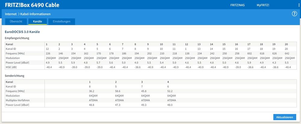

Hast Du die Internetverbindung mal mit einem anderen Gerät getestet? Die eigentlichen Werte der Fritz!Box sind diese die unter Kanäle stehen. Mach bitte davon mal einen Screenshot. Nach einem Auslastungsproblem schaut dies nicht aus. Dann hättest Du deutlich weniger Bandbreite.

Anbei der Screenshot der Kanäle:

Bei der Internetverbindung kann ich kein Auslastungsproblem oder einen Fehler feststellen. Die Pegelwerte an der Box sind auch vollkommen in Ordnung. Kannst Du im Heimnetzwerk Daten mit höherer Geschwindigkeit verschieben?

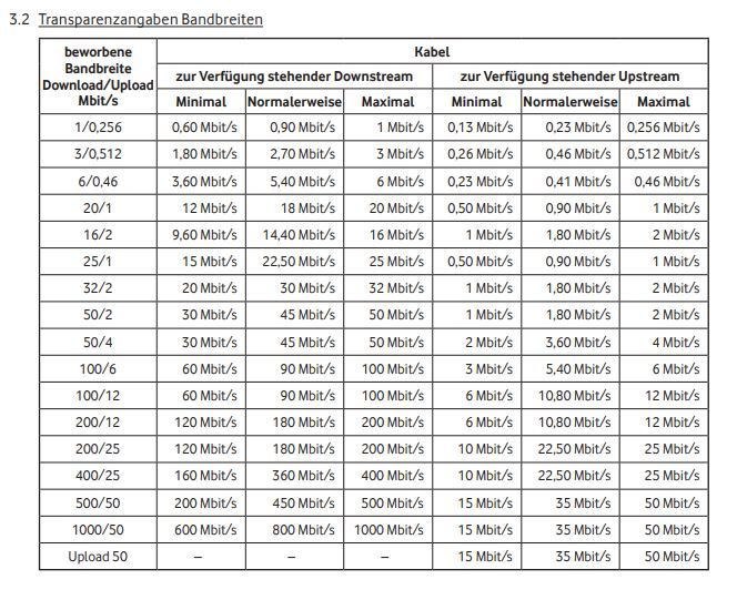

Hier nochmal die Toleranzwerte laut unseren AGB:
