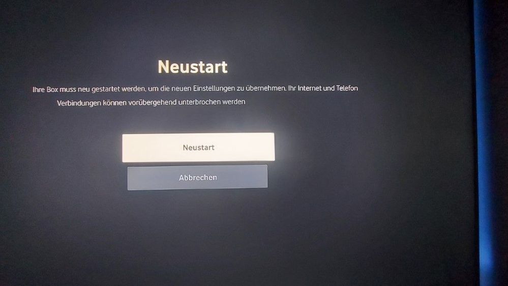

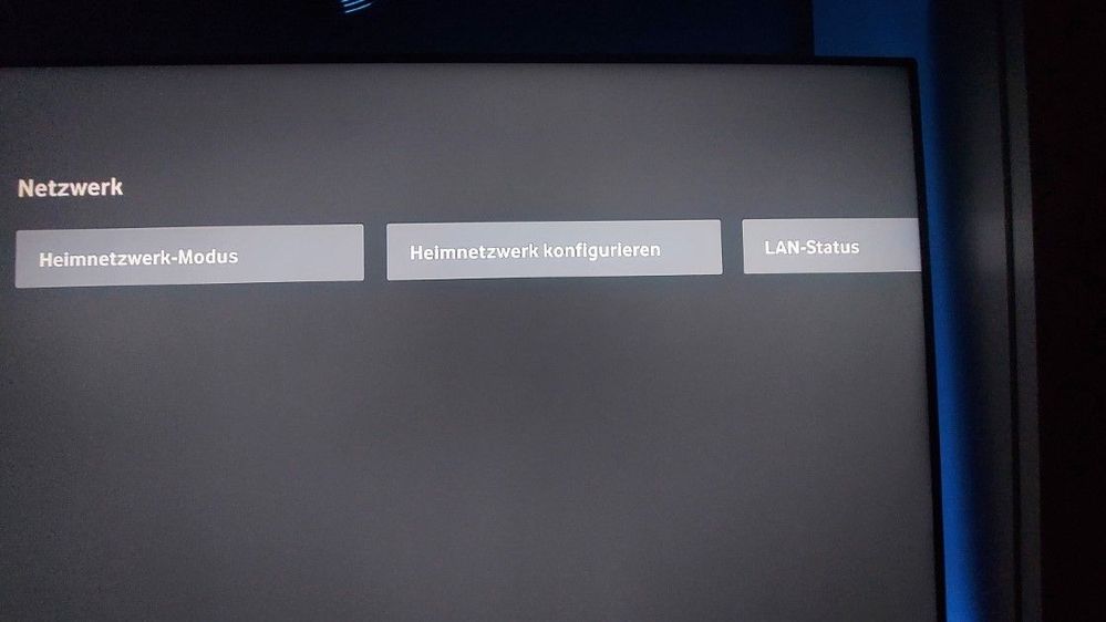

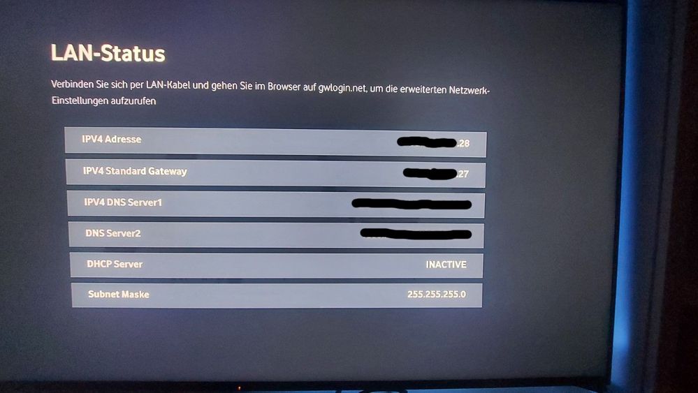

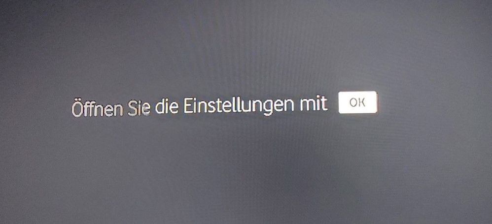

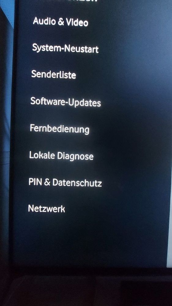

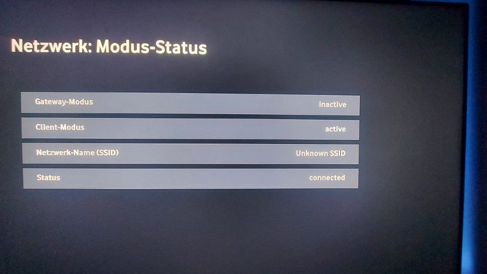

Hallo Siggi, sorry Du hattest mir doch die richtige Anleitung zugeschickt zum Thema Netzwerk. Ich poste sie hier nochmals in der Reihenfolge wie ich vorgegangen bin. Zusätzlich hierzu kann man man auch die IP (der HZ) unter LAN im Router sehen, da sie ja jetzt dem Netzwerk angehören. (Ich habe außer dem HZ / GigaTV-Menü alles nochmals mit gwlogin/ durchgeführt - zur Sicherheit.
HZ - Box > Menü-Taste drückenHZ - Box > Menü-Taste drückenGanz nach unten zu > Einstellungen scrollenGanz nach unten zu > Einstellungen scrollenim nächsten Menü nach unten > Netzwerkim nächsten Menü nach unten > NetzwerkVerschiedene MöglichkeitenVerschiedene MöglichkeitenHier habe ich zur Überprüfung den Status abgefragt; da aber schon alles vorher gesetzt, ist der Client-Mode bereits aktivHier habe ich zur Überprüfung den Status abgefragt; da aber schon alles vorher gesetzt, ist der Client-Mode bereits aktivAnsonsten geht's wie folgt; wenn Netzwerk vorhanden z.B. über ext. Router, dann...Ansonsten geht's wie folgt; wenn Netzwerk vorhanden z.B. über ext. Router, dann...Netzwerk beitretenNetzwerk beitretenWie möchte man beitreten; ich wähle Ethernet (also mit LAN-Kabel weil unkompliziert); dazu LAN-Kabel an HZ und RouterWie möchte man beitreten; ich wähle Ethernet (also mit LAN-Kabel weil unkompliziert); dazu LAN-Kabel an HZ und Routerwenn > Ethernet bestätigt, wird der Router gesucht; wenn alles OK, erfolgt Neustartwenn > Ethernet bestätigt, wird der Router gesucht; wenn alles OK, erfolgt NeustartSo ist das Ergebnis (MAC wurde geschwärzt) die HZ ist jetzt als Server >  InaktivSo ist das Ergebnis (MAC wurde geschwärzt) die HZ ist jetzt als Server > Inaktiv

Danke für die Bilder. Ich habe sie runter geladen und werde die Anleitung damit überarbeiten. Da fehlten doch einige Schritte bis zum Abschluss der Einstellungen. Wenn ich Dich richtig verstanden habe gibt es diese Menü Führung sowohl über die TV-Menü Oberfläche und auch über das Login von gwlogin/ am LAN-Port. Aber die Start Seite sollte noch anders aussehen oder ist dann gleich das 3. Bild?

Die Adresse 192.168.178.27 ist die Adresse des internen Routers der HZ-Box die Vorher als der Router noch aktiv war die 192.168.192.1 gewesen ist. Die 2. IP ist dann die von der HZ-Box selbst, über die dann der Datentransfer läuft, wenn Du auf der HZ-Box in einer Mediathek bist oder eine bereits laufende Sendung auf den Anfang zurück setzt und auch der EPG geladen wird.
