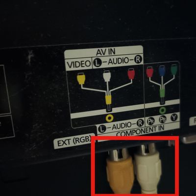

Hallo hier mal ein Bild hoffe man erkennt es ...also mein tv hat auch ein Audio out und DVD Player Audio in...würde das damit funktionieren?
@Ich-31: Entferne bitte die markierten Stecker:
Die haben da definitiv nichts zu suchen!
Diese Anschlüsse ist für das was du vor hast völlig uninteressant!
Du möchtest doch den Ton zum DVD Player (Soundbar) haben, warum dann die COMPONENT IN Anschlüsse nutzen?

Den kannst du in Verbindung mit dem DIGITAL AUDIO OUT (OPTICAL) des TV (rot markiert) nutzen.
Du brauchst da nur ein optisches Kabel, beide Geräte damit verbinden, beim DVD Player auf diesen Eingang schalten, dann sollte das funktionieren.
Alle anderen Anschlüsse sind somit uninteressant, auch die des DVD Players.
