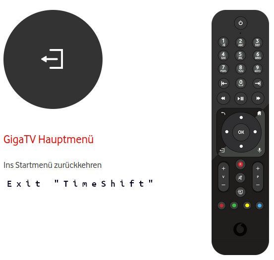

Ich habe übrigens die Taste gefunden. Es ist die untere linke Taste am Steuerkreuz, also um das Menü zu verlassen. Damit wird die TimeShift Aufnahmen beendet
VG
Michael
Hallo Mireg,
das sollte in der Anleitung bei der Fernbedienung zur Beschreibung der Taste mit eingefügt werden.
Hier zum Beispiel in der Darstellung der Anleitung. Ich hoffe die Moderatoren können das in die Anleitung einfügen und auch im Punkt 3,6 ergänzen.
Viele Grüße Siegmar

Hi Mireg (Michael),
erst einmal freut es mich sehr, dass Du Dein Anliegen selbst lösen konntest. Lieben Dank dafür, dass Du die Lösung hier gepostet hast, falls noch andere Kund:innen das gleiche Problem haben.
Das Feedback mit der Ergänzung in der Anleitung nehme ich gern mit, da ich es selbst leider nicht notieren kann.
