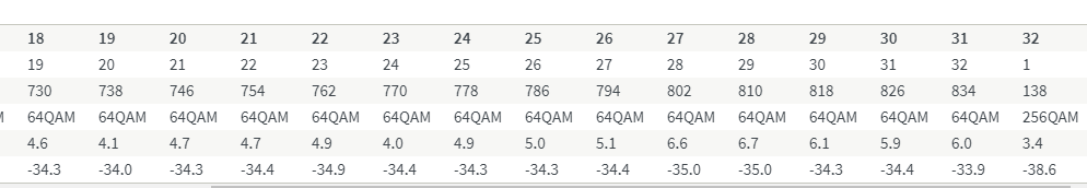

da wird wohl Deine Internetverbindung instabil sein. Mach doch mal Bilder von den Pegeln der DOCSIS Kanälen an der FRITZ!Box unter /Internet/Kabel-Informationen/Kanäle
Viele Grüße Siegmar
Ich habe tatsächlich auch das Gefühl das es immer dann auftritt wenn andere Geräte im Heimnetz Traffic auf die Leitungen bringen. Aber hier mal die Screenshots
Hallo knubbl1983,
da ist alles im grünen Bereich. Mit dem Anschluss müssten 1000 Mbit/s möglich sein. Während bei der Datenübertragung aber fehlerhafte Blöcke noch einmal übertragen werden können, wodurch die Übertragung nur langsamer wird, ist das bei Videos nicht möglich. Ein Video kann man nicht langsamer laufen lassen. Fehler werden dabei sichtbar und hörbar. Ich habe selbst eine GigaTV-4K-Box die nur über das 5 GHz WLAN mit dem Router verbunden ist und bei mir kann ich Sendungen auf den Anfang zurücksetzen und auch Beiträge aus der Mediathek ansehen. Es gibt also keinen gererellen Fehler in der Box. Ich denke ein Moderator findet auf Deiner Leitung Timeouts oder andere Fehler.
