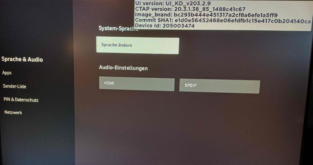

Hallo HelPaa,
wenn es am Update liegt bringt ein Tausch nichts, denn beim Anschliesen würde die sich dann auch das Update ziehen und das Ergebnis wäre das gleiche. Das Update sollte sofort zurückgezogen werden bevor noch Kunden das Problem haben und es sollte schnell ein korrigiertes Update ausgeliefert werden. Ich habe Dir mal eine Anleitung in den Anhang gelegt, mit der Du unter Punkt 5 die UL-Version und unter Punkt 6 bei den Systemwerten auf der Seite SOFTWARE die Main-Version angezeigt wird. Bei mir ist aktuell die UL_KD_v203.2.9 und die Main Image Version 4.211.4.2 wurde bei mir am 19.03.2021 installiert. Ich musste gerade die Box neu starten und es wurde kein Update installiert. Bei meiner Box gibt es das Problem aber nicht. Ich habe noch eine sehr alte Box mit der Hardware Version A02. Die Fotos in der Anleitung sind alle von meiner Box. Siehe doch mal nach was bei Dir alles anders ist.
Viele Grüße Siegmar

Hallo Dietmar danke für deine Arbeit!
Paar Dinge sind anders:
seite 9 von der PDF:
* die UI Version ist gleich 203.2.9
* die CTAP Version ist höher bei mir 20.3.1.38_86  bei dir : 203.1.38_58
Auf Seite 10:
* Hardware Version ist bei mir B02 bei dir A01
Seite 11:
* Main IMAGE Version: 4.211.4.2      bei Dir 4.203.619
Inwiefern das eine Rolle spielt, weis ich nicht bin da zu "unerfahren"  🙂
Hallo HelPaa,
die Fotos in der Anleitung sind vom 20.01.2021 als ich die Anleitung zusammen gestellt habe. Aktuell ist bei mir die gleiche Version auf der Box.
Der Fehler ist also nicht bei allen Geräten wirksam. Wenn Du kein Bild und Ton hast, dann muss das am HDMI liegen. Wenn Du versuchst die Box mit der Fernbedienung aus dem Standby wieder Einzuschalten geht dann der LED-Balken an der Box noch an oder passiert nichts? Ist im Standby noch die eine kleine LED unter dem Balken an? Wenn der Balken noch angeschaltet wird, dann warte noch einen Moment und ziehe dann das HDMI-Kabel kurz ab und stecke es wieder an. Siehe bitte auch mal was bei den Systemwerten auf der HDMI Seite angezeigt wird.
Viele Grüße Siegmar
Gelöschter User
Nicht anwendbar
Also wenn die Box in Standby gesetzt ist, ist es gan normal der  Punkt.
Fahre ich sie aus dem Standby hoch, kommt der Balken ganz normal.
Erst wenn ich denn mit on/out schlater neu starte geht alles
Nur ist denn kein Bild und kein Ton!
Ich hab mal zwei bilder gemacht.
der zustand wenn ich aus Standby fahre:
im nächsten Post kommt Anhang HDMI Info
