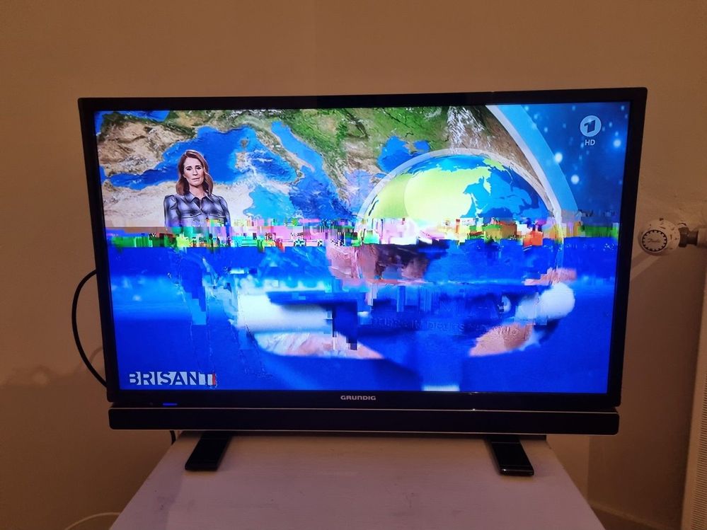

Hallo Siegmar,
gestern habe ich das Antennenkabel direkt an den DVB-C Anschluss angeschlossen und den Sendersuchlauf durchgeführt. War erfolgreich:
Allerdings wird das Bild verzerrt angezeigt. Für mich als Laie sieht das so, als ob das ankommende Signal zu schwach ist. Oder gibt es noch andere Ursachen?
Hallo Simoncity,
ja das sieht nach zu wenig oder zu viel Pegel auf dem Antennen Kabel aus. Ich habe Dir eine Anleitung in den Anhang gelegt, in der unter Punkt 6 beschrieben wird wie man die System Werte der Box anzeigen kann. Die Bilder in der Anleitung sind von meiner Box. Auf der Seite TUNER der 11 Seiten werden die Signal Pegel der aktiven Empfänger angezeigt. Bevor Du diese Seite anzeigst solltest Du die Box auf einen Sender einschalten und auf weiteren 4 Sendern eine Aufnahme starten. Es müssten dann die Pegel der 5 Sender angezeigt werden. Mache davon ein Bild und hänge das in den Anhang Deiner Antwort.
Viele Grüße Siegmar
