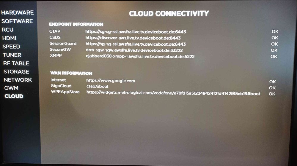

das reicht mit Sicherheit nicht für die GigaTV.Box. Die GigaTV Box nutzt auch einige spezielle Ports und nicht nur die E-Mail, http und https Ports. Meine 4K Box nutzt zum Beispiel auch folgende Ports:
Was es noch gibt ist nicht bekannt. Die ersten 5 Adressen sind aber bei der Einstellung dann alle gesperrt. Für die Service Funktion hier:
könnte noch eine ssh Verbindung verwendet werden.
