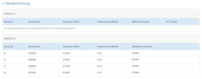

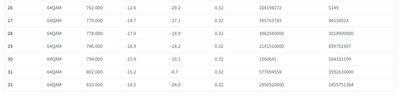

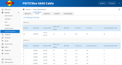

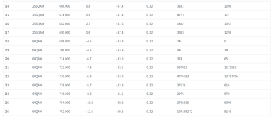

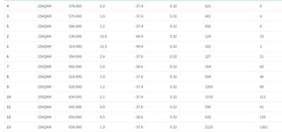

ok, das habe ich jetzt gemacht - nach einigem Suchen 😉   -   und was fange ich jetzt damit an?
Hallo Menno1949,
ich vermute, Du hast im Router den Mode für den LAN Anschluss umgestellt. Damit hast Du eine der möglichen Ursachen für den Abbruch der Internetverbindung beseitigt. Es kann aber auch noch Probleme mit Deinem Anschluss geben und das kann man an den Status Informationen der DOCSIS Kanäle Deines Routers erkennen.
Mache also bitte Bilder von der Web-Seite Deines Routers auf der der Signalpegel und Werte zur Signalqualität von allen DOCSIS Kanälen angezeigt werden und lade die dann hier hoch. Man kann diese Seite auch in eine PDF-Datei drucken und die dann hier hochladen.
Viele Grüße Siegmar
Ich hoffe, das sind die gewünschten Bilder ... und ich bedanke mich hier schon einmal für Deine Bemühungen soweit!
