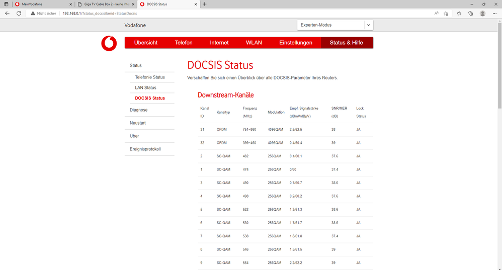

ein solcher Fehler ist bei der Box-2 nicht bekannt und da die Box schon getauscht wurde, ist ein Hardware Fehler auch nicht zu vermuten. Da wird wohl doch ein Problem mit Deinem Internet Anschluss vorliegen. Dein Router hat eine Web-Seite, auf der die Status Informationen aller DOCSIS Kanäle (DATEN Kanäle) angezeigt werden. Das sind der Signal Pegel, die Signal Qualität, die Modulation .... und wenn dort die Werte nicht im zulässigen Bereich liegen, dann sind kurze Unterbrechungen durchaus möglich. Mache von der Seite bitte Bilder auf denen alle Kanäle zu sehen sind, damit man das alles überprüfen kann.

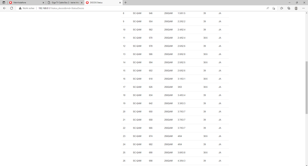

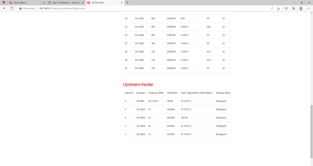

danke, dass du dich dem Problem annimmst. Ich habe dir mal 3 Screenshots der Seite angehängt, hoffe das hilft weiter!

auffällig ist nur der DOCSIS 3.1 OFDMA Kanal im Upstream. Er sollte wie die beiden anderen im Downstream mit 4096QAM moduliert sein ist aber nur QPSK moduliert. Eine verringerte Modulation ist immer ein Zeichen für eine Störung auf dem Kanal. Die Modulation wird verringert, wenn bei einer höheren Modulation zu viele fehlerhafte Blöcke übertragen werden. In dem Frequenzbereich arbeiten oft Powerline Adapter. Verwendest Du bei Dir Powerline Adapter für die LAN Verkabelung? Hast Du Geräte mit Funksignalen im Frequenz Bereich von 54 bis 65 MHz? Bei dem 2. DOCSIS 3.1 OFDM Kanal im Downstream ist der Signal Pegel mit nur 0,4 dBmV fast an der unteren Grenze des zulässigen Bereichs. Auch alle DOCSIS 3.0 Kanäle könnten im Pegel etwas höher liegen.
